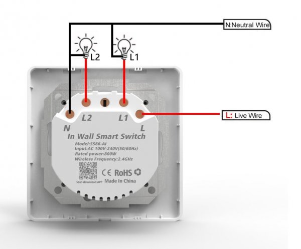

Heb je ook een aansluitschema van de nieuwe schakelaar?
CorMol2019
Kom je hier verder mee?
Tom345
Ja. Maar dat is geen wisselschakelaar.
Je kunt deze met wat gepuzzel wel plaatsen op de plek die op de foto te zien is. Maar dan moet je de andere schakelaars van de wisselschakeling laten vervallen. Je kunt daar dan eventueel een draadloze schakelaar plaatsen die past bij dit Smart Homesysteem.

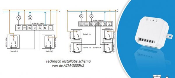

OF kan ik onderstaande module op mijn huidige schakelaar beter koppelen?
Tom345
Deze is wel geschikt. Als je het voor jezelf makkelijk wilt maken, dan koop je twee van die dingen en plaats je die bij de lampen, zoals beschreven op blz. 7 en 8 van de handleiding.
De moeilijkheid is dat je op de locatie van je huidige dubbele wisselschakelaar van de ene wisselschakeling de voedende kant en van de andere de afgaande kant hebt. Dan zou je dus extra draden moeten trekken en het is al vrij druk in die doos.
