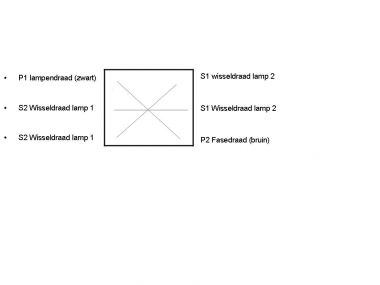

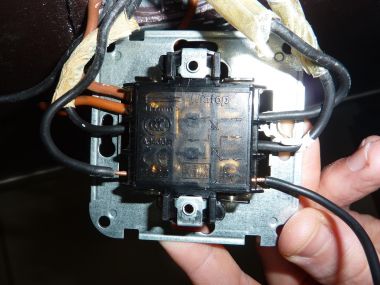

Van de 6 draden heb ik de 2 + 2 draden met behulp van de stroomkring gevonden. De vraag is hoe nu deze 2 + 2 draden en de resterende 2 draden aan te sluiten op deze Gamma schakelaar.
Nu met betere foto;
Op de P-contacten dient u aan te sluiten de fase- draden of lampedraad.
Aangezien ik 5 zwarte draden tel, denkik logisch aan 4 wisseldraden en 1 lampen draad.
Op de achterzijde ziet u dat de schakelaar uit 2 helften bestaat.
Op het ene wisselcircuit sluit u aan 2 wisseldraden op de s-contacten en de fase-draad op het p-contact.
op het andere wisselcircuit de 2 andere wisseldraden op de s-contacten en op het p contact de lampendraad.

Ik heb inmiddels het volgende geprobeerd (de pijlen zijn de diverse eveneens geprobeerde combinatie's). Maar nu kan ik met de beide schakelaar 1 lichtpunt bedienen, het andere lichtpunt werkt niet...
Hoe verder? Zit de aansluiting in de twee enkelvoudige schakelaar misschien niet goed
