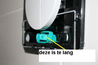

Het gaat dus om een toilet met wisa inbouwpaneel. De oorzaak van het doorlopen zit 'm in dat een groen 'klepje' / 'pieletje' blijft hangen achter een rand bij het gebruik van de grote spoelknop. Pas na een paar keer flink op de knop meppen, schiet het klepje meestal weer terug.
Dit is het paneel:
En hier zie je hoe het pieletje blijft hangen.
Het is een beetje vaag, maar dat groene randje blijft dus op dat zwarte randje hangen. Iemand die een paar klusjes kwam doen in huis heeft wat vaseline op de zwarte rand gesmeerd zodat het groene klep makkelijker over het zwarte randje heen glijdt, maar dat heeft natuurlijk maar heel even geholpen.
