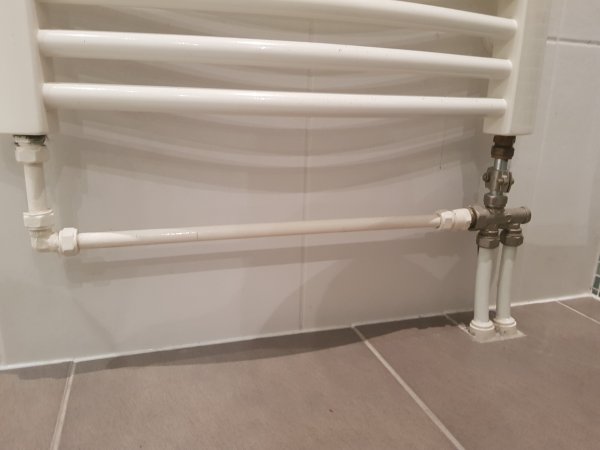

Wil een thermostaatknop op mn radiator in de badkamer.
Mup
Wil een thermostaatknop op mn radiator maar waar moet ik die plaatsen en hoe?
Ronny
Je zult in de leiding die naar links loopt een nieuw ventiel met thermostaatknop moeten plaatsen.
Standaard is er nu geen optie om een knop te plaatsen.

Dan zit de thermostaat wel op de retour leiding als je dat zo wilt doen.
Beter is het om de thermostaat op de aanvoer leiding te zetten.
Die gaat nu vanaf het blok recht naar boven.

Dus kan een thermostaatknop ook op een retourleiding?Zo niet dan is dat stukje van de aanvoer te kort voor een koppeling met thermostaatknop.
Kluszot
Als je de thermostaatknop op de retour zet is de temperatuur van de radiator veel minder regelbaar.
Je krijgt dan eerst de volle warmte in de radiator en dan gaat de thermostaat pas de temperatuur regelen.
Dat is niet de bedoeling van een thermostaat knop.
Als de knop op de aanvoer zit zal de knop bij de ingestelde temperatuur meteen de aanvoer van het water gaan knijpen.

Het kan en het kan waar Mup het wil.
Eerst even voelen welke kant de aanvoer is, dat hoort hier rechts te zijn, maar het zit wel vaker niet zoals het hoort.
Een standaard kraan zit op de aanvoer, maar daar is hier te weinig ruimte. Eventueel kan de hele radiator misschien iets omhoog.
Een standaard thermostaat kraan op de retour gaat vaak gewoon goed.
Kan je dus op gokken, of meteen met omgekeerde stromingsrichting nemen. (bij een speciaalzaak, die vind je niet in de bouwmarkt)
In het midden onder de radiator de kraan in de leiding kan ook.

Een thermostaatkraan kan prima in de retour en zelfs zonder problemen.
Het enige waar je rekening mee moet houden is dat het staartstuk in de richting van de waterstroming moet zitten (van de radiator af) en dar de knop niet boven een verwarmingsbuis is geplaatst.

Volgens mij bedoelen hun een RTL ventiel en vergissen hun zich daarmee?
Gewoon een normale thermostaatkraan + thermostaatknop voldoet hier prima, aanvoer of retour maakt niks uit zolang de kraan juist gemonteerd zit. (Externe factoren niet meegerekend.)
Pijltje thermostaatkraan van radiator af - RETOUR.
Pijltje thermostaatkraan naar radiator toe - AANVOER.
