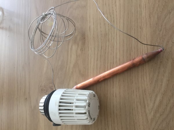

Krijg de temp van de verdeler niet hoger.
Maximaal thermostaat er af gehaald.
Zie de tierap voor geforceerde opening ventiel.
Pomp gangbaar op stand 3
Ontlucht.
Wat kan ik nog meer doen?
Waarom hij actief is?? Dat weet ik niet..
Bij tierap eraf stroomt er geen water geloof ik.
Vandaar die tyrap.
Geloof dat danfoss maximaal thermostaatkraan met voeler aan de rechterkant in het blok verbonden met ziverkleurig kanaaltje met thermostaatkraan verbonden.
Dat geloof je dan niet goed. Pen indrukken = kraan sluiten. Dus haal hem er maar eens af. En kijk of het pennetje ook daadwerkelijk naar buiten komt (2mm ongeveer).
Doet ie dat niet, dan een paar flinke tikken op het kraanhuis geven. Meestal komt ie dan wel los.
Let wel op, je hebt nu geen maximaalbegrenzing meer. Zeker met zon klein verdelertje zit je zo aan de 50 graden vloerwatertemperatuur.
Tyrips dienen erafgehaald te worden, paar flinke tikken op de kraan geven en spindel een aantal keer indrukken en loslaten zodat eventueel het inwendige klepje(membraampje) ook mee naarbuiten schiet, spindel naarbuiten betekend niet altijd dat het klepje ook van zijn zitting loskomt.

hydraulisch niet neutraal.
Zodra de warmte levering stopt trekt de vloerpomp water door de radiatoren. En dat water is koud .
Thermostaatknop en voeler terugplaatsen.
Aanvoer en retour op dezelfde mengbalk zetten.
Maximaalthermostaat plaatsen.
Eventueel een pompschakelaar.
En dan hopen dat de warmte eerder door de vloer komt dan dat de radiatoren de ruimte warm hebben.
