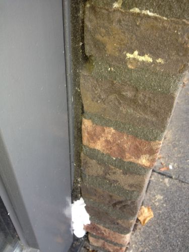

Onze spouwmuren zijn afgewerkt als op de foto. Consequentie hiervan is dat zich ongedierte nestelt op de plekken waar het schuimmateriaal weg is, daar zitten nu vrij grote open kieren. Op de foto zie je daar nu wit papier zitten. Hoe kan ik dit afwerken zodat er geen ongedierte meer tussen kan?

Waarmee, er zijn nogal wat soorten kit. En hoe pak ik dat het best aan. Dank je

Afkitten kan, maar niet over de compriband.
Zo het dat zwarte spul wat tussen de muur en het kozijn zit.
Als je het goed wil herstellen moet je de compriband verwijderen.
De onstane naad opvullen met een rugvulling die 8 mm terug licht ten opzichte van de muur.
Nu breng je een primer aan op de steen ,een voor zuigende ondergronden.
Ook op het kozijn breng je een primer aan maar dan een voor hout.
Na droging van de primers ga je kitten.
Af kitten doe je met een polyurethaankit of een plysulfide kit.
Geen siliconen of beglasingskit gebruiken.
Maar als u dit zelf wil gaan doen is het een behoorlijke klus.
Neem anders eens contact op met een kit bedrijf voor de kosten van het kitten van de voeg.
De compriband verwijderen en het schoonmaken kunt u zelf doen.
Dit scheelt dan behoorlijk in de kosten.
Want dat soort werk gaat vaak per uur.
en het kitten gaat per meter en breedte.
