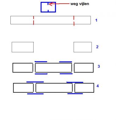

Beter te solderen zie tekening hoe je 2 sokken de stoot ringen uit boord of vijlt waar door het schuif sokken worden.
Beetje off topic:
ik zie nu al zo vaak de 'truuk van het wegvijlen' hier voorbij komen om op een normale/eenvoudige wijze een lekkage op te lossen.
Waarom is zo'n soldeer schuifmof dan niet gewoon standaard op de markt? Hoe doen profs zoiets? Lijkt ei van columbus.....
(ik ken em als knel inderdaad wel)
Gewoon zelf maken zoals Henk al aangeeft. Als je een rattestaart vijl hebt dan heb je dit zo voorelkaar. Als iets niet verkrijgbaar is dan moet je zorgen dat het er komt. Dat geeft de uitdaging in je werk.

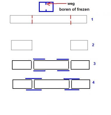

Ik deed dat meestal met een roodkoperen sok daar zitten meestal twee puntjes in geperst even een stukje dunwandig staal van de zelfde maat daar sla je de sok omheen en je hebt een overschuif sok.
Vroeger waren de schuifsokken standaard te koop, helaas nu niet meer.
De rand weg vijlen vind ik niet zo'n nette oplossing omdat vaak de capillaire werking minder wordt, met een rattestaart wordt meestal te veel materiaal weggenomen.
Omdat ik een draaibank heb is het voor mij gemakkelijk, gewoon uitboren of draaien, de soldeer verbinding houd dan dezelfde kwaliteit als een normale verbinding.
Wat ik ook wel vaak gedaan heb bij een messing sok de stootrand er uitboren met een goede steenboor. waarom niet met een metaalboor? die hapt ineens.
Klopt, dat had ik er bij moeten vermelden. :oops:
Ik heb daar een frees voor, die snijdt de rand weg zonder happen.
