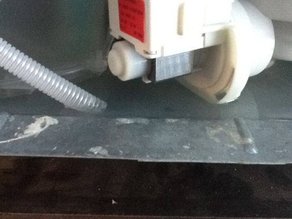

Ik heb hier denk ik hetzelfde probleem als Whirlpool ADG 9340 storing (piepen, knipperen, waterafvoer). Alleen voor ik verder ga wil ik gebruik maken van jullie kennis.
Bij mij staat er allemaal water in de "bak". De 2 slangetjes, te zien op de foto, hangen dus in het water... Dit lijkt me niet goed of had jij dit ook Melkweg?
Wat moet ik nu doen? Dat filter wel open maken??
Overigens, 1 Vd laatste keren hoorden we wel een knarsend geluid bij het afzuigen? Alsof er iets gemalen werd..
Hoop dat jullie willen reageren,
Grt Roy
bemmel
Waarschijnlijk glas in de afvoerpomp en heeft toestel nu teveel water ingenomen waardoor dit overtollige water via de slangetjes is geloosd.
Ik zou afvoerpomp demonteren en het water uit de onderbak verwijderen.
Haal wel zoveel mogelijk water uit de kuip voordat je de afvoerpomp verwijderen.
Kan ook dat het water van een andere lekkage afkomstig is!!
Wel altijd stekker eruit!!
Mijn foto om te zien dat er veel water in staat..
Dank voor je snelle reactie!
Ik ga kijken of ik het water weg kan krijgen. De machine zelf heb ik al zo ver als mogelijk leeg.
Stekker is eruit!
Stekker Vd pomp afgehaald
Krijg alleen de pomp niet los?
Ik moet deze toch naar links draaien? Er zitten namelijk 3 "schuifblokjes" in...
Hallo S.Oldeerbout,
zondagavond de pomp losgemaakt en er zat idd iets in... En wel een onderdeel van het wasrek. Snap niet dat dit helemaal mee is gegaan naar het filter.. Maar goed.. Hij werkt weer!!
