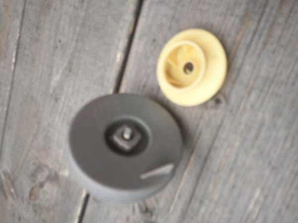

Wij hebben Whirlpool vaatwasser (ADG 9966 M)
als we em aanzetten dan pomp ie eerst het water weg en daarna komt er nieuw/ zuiver water in maar net als ie moet gaan draaien stopt ie en maakt ie rare geluiden.
ik heb er een filmpje van gemaakt maar gaat voornamelijk om het geluid...
ik denk zelf dat het de (circulatie)pomp is?
alvast bedankt!

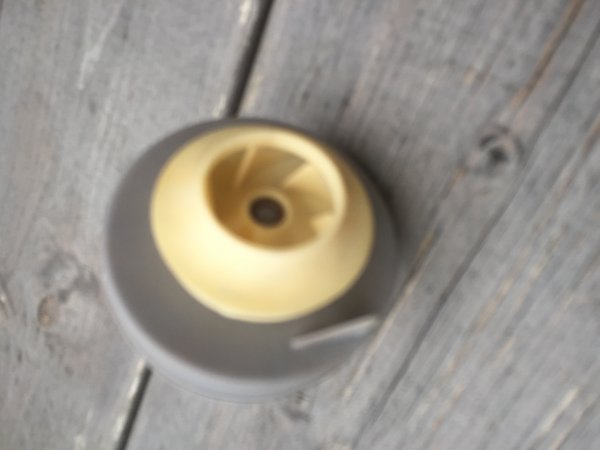

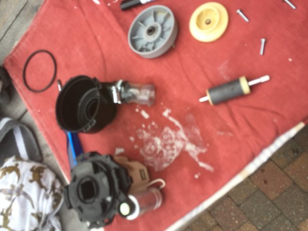

    Ik heb de pomp er uit gehaald en ik zie er niets verkeerds aan...
    S.oldeerbout
    Specialist Keukenapparatuur
    Het witte schoepenrad hoort wel ergens aan vast te zitten.
    D. Stevens
    Klopt die zit op het stangetje van de magneet...
    S.oldeerbout
    Vermoedelijk toch nog steeds defect , als je deze gewoon op 230 zou aansluiten kan hij het best goed doen.
    Echter bij het pompen van water met tegendruk niet.
    D. Stevens
    Ok bedankt dat word dus een nieuwe pomp...
    D. Stevens
    O ja nog even de oplossing vermelden :)
    De pomp is vervangen en de vaatwasser werkt weer perfect!
