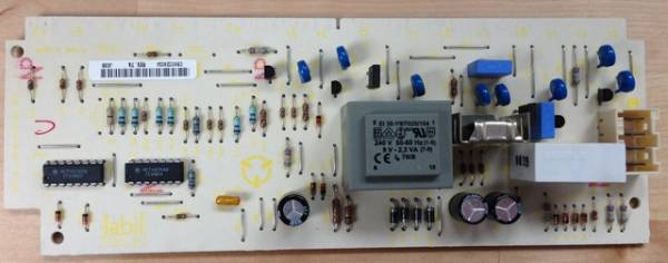

Dit lijkt op een verlopen condensator op de print op de bodem.
Dit is een blauwe X2 blokcondensator die de voedingsspanning regelt.
Als deze zijn waarde heeft verloren doet het toestel pogingen om op te starten met water innemen en dan weer af te pompen wat eindeloos door kan gaan.
Deze zitten o.a in senseo apparaten en heel veel andere toestellen.
Zoek maar eens op X2 Condensator senseo.

Volgens mij moet ik een van die twee blauwe rechthoekige hebben
Boesh

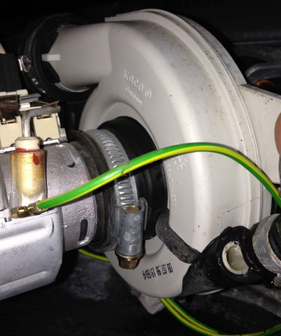

Weer stapje verder.. twee nieuwe elco's erop gezet en testprogramma aangezet. Geluid is nu prima, maar er stroomt water onderuit...
Dan de zaak maar openschroeven m.b.v. YouTube filmpje
.. en dan kom je een gescheurde slang tegen.. what's next?

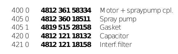

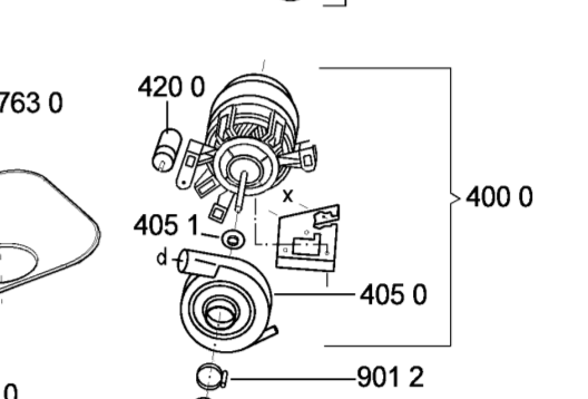

Dus ik denk dat het de "405 0" is met de naam "Spray pump"

Kijk foto's , trafo op de print dus dat is niet de oorzaak geen X2 Condensator.
Slang repareren met alternatieve slang bv radiateurslang van een auto en slangklemmen
Oude slang wegsnijden tot harde gedeelte van pomphuis.
