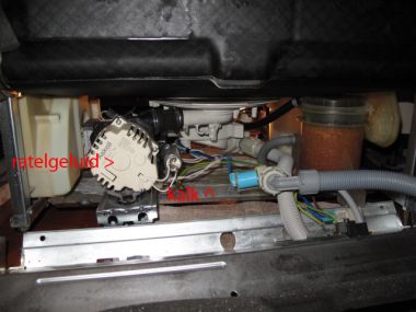

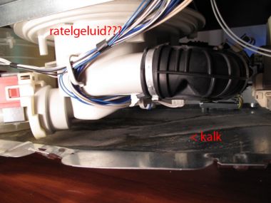

Na een tijdje draaien ben ik rondom goed gaan luisteren.
Hij lijkt rechtsvooraan (als ik ernaar kijk) in een groot wit ding te resoneren/ratelen als hij aan het rondpompen is.
En er staat ergens spanning op, want toen ik wat aan het rondvoelen was daaronder kreeg ik een fijne opdonder en greep de aardlekschakelaar in :oops:
Maar er zitten daar dan ook de nodige draden en contacten...
Klopt het dat daar ook de verwarming zit. Er zit een zwart rubberen buis/slang die overgaat in een metalen omhulsen met diverse draden ernaartoe.
2 plaatjes toegevoegd.
achterkant, voorkant.

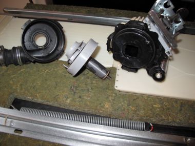

Nou, dat viel reuze mee.
Vaatwasser weer tevoorschijn gehaald, achterpaneel even verwijderd, slang en voedingskabeltje los en HOP opz'n kant. Onderplaat eronder vandaan en met 2 slangenklemmen de circulatiepomp losgemaakt.
Die ziet er nog heel netjes uit, want die is pas 2,5 jaar oud.
Schoepenkamer losgemaakt en die is helemaal brandschoon.

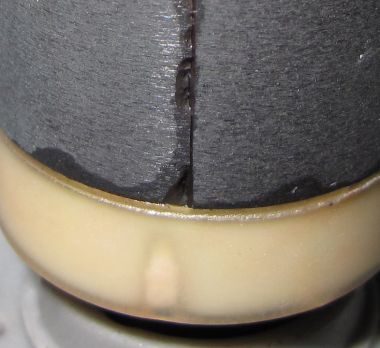

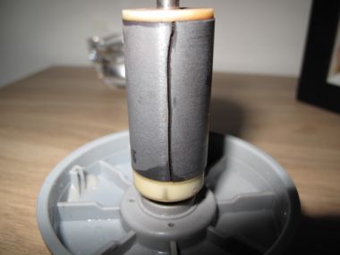

Wat me opviel is dat de magneet aan 2 kanten gebarsten is, of hoort dat zo???
Foto's:

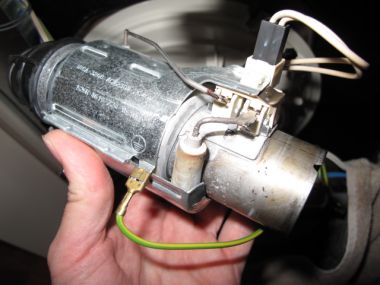

uit elkaar gehaalde schoepenkamer
verwarming
barst aan de ene kant: breedst
barst aan de andere kant, zoom-in
ben benieuwd wat je ervan vind
Eric
De pomp vervangen is het enige wat u kunt doen.

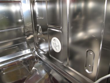

Volgens mij komt er water door de luchtinlaat uit de wasruimte:

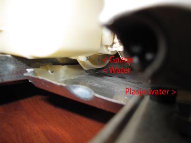

Dat water loop dan door de luchttoevoer naar beneden en komt door een klein gaatje ( alsof het ervoor gemaakt is) op de bodemplaat terecht:
Er staat een klein plasje water onder de pomp, maar of dat nou aan een aansluiting ligt of dat dat uit dat gaatje komt weet ik nog niet, daar ga ik morgen eens goed naar kijken.
Mijn vraag nu is of het normaal is dat er water door dat beluchtingsgebeuren kan komen.
Als ik een lamp in de vaatwasser leg, zie ik ook duidelijk een lichtkring aan de buitenkant van de beluchtingskoker. En waar licht kan gaan, kan ook water gaan, denk ik dan.
Tijdens het typen van dit bericht is het waterplasje alweer een stuk verschoven over de bodemplaat. Het ligt nu niet meer onder de pomp, maar op het laagste punt van de plaat (die ik meteen goed schoongemaakt had toen hij er toch vanonder was).
Dus ik denk nu echt dat dat water uit het gaatje komt en niet uit de aansluiting van de pomp.

Goed, vanmorgen een 50 graden programma laten draaien en iedere 10 minuten op de vloer naast het apparaat gelegen.
Resultaat: geen water, pas als hij lucht gaat inblazen, komt er (geschat) 5 ml water uit dat gaatje de bodemplaat oplopen.
Daar maak ik me nu niet zo'n zorgen over.
Onder alle aansluitingen van de pomp bleef alles droog.
