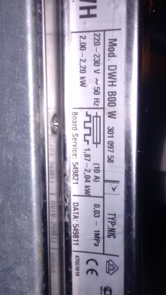

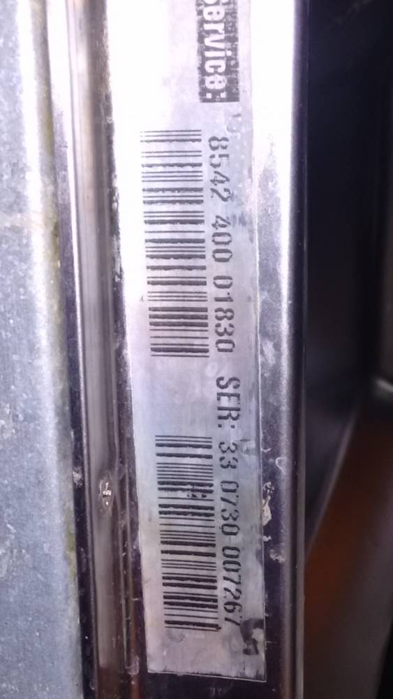

Lijkt op flowmeter defect , maar heb je een typenr of servicenummer?
Fdeb
Dit staat aan de zijkant van de deur..

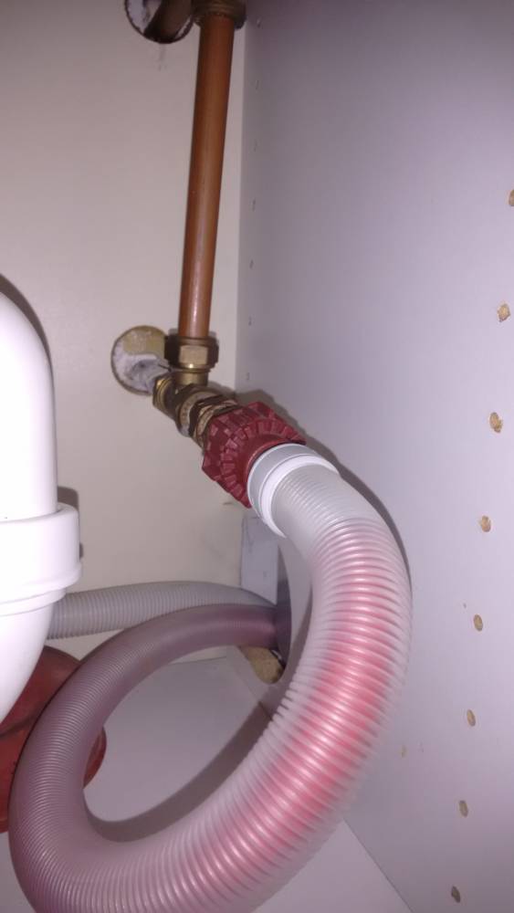

Komt er genoeg waterdruk uit de kraan?
Kan inderdaad de aquastop zijn aan de aanvoerslang maar ook het zeefje verstopt met kalkresten is mogelijk.

Is dat deze slang/aansluiting?
Fdeb
S.oldeerbout schreef:
Ook is een draadbreuk in de deur mogelijk net op het scharnierpunt van de kabelboom.
Dat is het ja! :super:

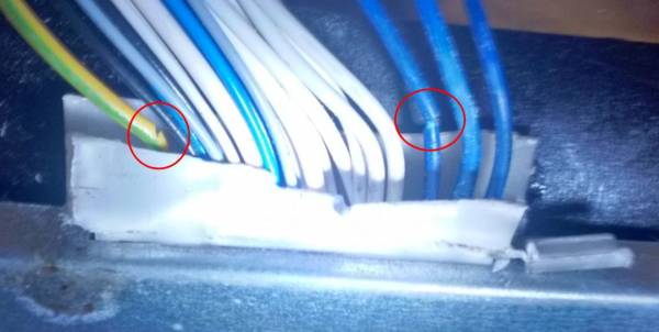

ik heb dit topic gevolgd en kwam tot de ontdekking dat ik draadbreuk heb wat maakt de de waterinlaat niet goed wordt aangestuurd.
Als ik de blauwe draden goed tegen elkaar houd gaat de machine gewoon zn werk doen.
Het is nu nog ff de vraag hoe ik handig kan fixen..

Zo hoog en laag mogelijk repareren met een nieuwe draad zodat deze breuk niet meer op het scharnierpunt zit.
Solderen en krimpkous is het beste.
De witte koker kan je omdraaien na wat kleine aanpassingen.
