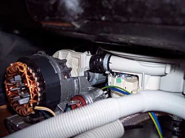

Beste allemaal,
ik het een Whirlpool DWF406 van IKEA uit 2002
SrvNo: 854240601710
SrNo: 330205023158
De rubberenbevestiging van het pomphuis (witte onderdeel op de foto) is gescheurd, en nu dient het gehele pomphuis (slakkenhuis) vervangen te worden.
Mijn probleem is dat alle witgoed zaken mij vertellen dat ik dan ook de motor die eraan vastzit direct moet aanschaffen omdat het als los onderdeel niet te verkrijgen is.
Kan iemand mij vertellen of dit zo is? Zoniet dan hoor ik graag hoe ik het kan bestellen.
Tnx
Henny
De informatie welke je bij de onderdelenwinkels hebt gekregen is correct.
(er zijn ook Whirlpool vaatwassers waarvan het pomphuis wel los verkrijgbaar is)
Je kan eventueel het aangegoten rubber eraf snijden en een passend stuk rubber plaatsen welke je met slangklemmen vastzet.
Hawk
Pompwaaierhuis (slakkenhuis) is ook los leverbaar art.nr: 481236018543
Succes Hawk

In de documentatie van Whirlpool wordt dit artikelnummer niet genoemd.
Het opgegeven Whirlpoolnummer is bij Beekman te herleiden naar:
artikelnummer: 3.03.68.28-0
Probeer het anders hier eens.
Co de Witgoedman
Verwarring alom, :?
met het servicenr kom ik op een het artnr
4812 3604 8509, een complete motor.
Met alleen het typenr kom ik op een motorkop 4812 3601 8371.
Het onderdeel van Hawk kom ik ook niet tegen in mijn software.

Kan inderdaad wel kloppen dat u het pomphuis nog heeft liggen, het probleem is dat Whirlpool nu alleen maar complete motoren levert. De losse pomphuizen worden niet meer uitgeleverd.

Morning
Nou ik heb gisteren het onderdeel via TNT binnen gekregen en direct gemonteerd.
Eindelijk geen vieze vaat meer op het aanrecht.
Hij werkt weer zoals het hoort.
Iedereen bedankt voor zijn hulp!
Toon
Mooi dat het gelukt is en bedankt voor de terugmelding!
