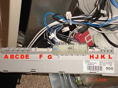

Mijn vaatwasser geeft een storing aan bij het starten. Piepen en onreglmatig knipperen van de startknop. Op het forum wordt aangegeven dat het wellicht een lekkage naar de bodemplaat is.
Helaas heb ik bij het openschroeven een tweetal connectoren van de printplaat losgetrokken. Helaas weet ik nu niet waar ik ze in moet klikken. Kan op meerdere plaatsen.
Alvast bedankt.

Even een foto posten van connectoren en print.
De experts kunnen je waarschijnlijk zo vertellen waar je ze moet opsteken.

Foto is geplaatst.

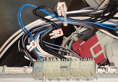

Ik heb er even een uitsnede van gemaakt, en daar cijfers bij de connectoren gezet, letters bij de plekken waar ze er in zouden kunnen.
Dat maakt het wat makkelijker aanduiden, indien iemand weet hoe het moet!

Volgens mij moeten de drie connectoren in een van de grijze "slots" links van de door jou becijferde mogelijkheden (zie foto).
En als het goed is past het maar op 1 manier, even goed kijken en voorzichtig proberen. Eventueel kun je proberen om op de site van de fabriekant een technisch schema te downloaden.

Co de Witgoedman
Links horen de rood gemarkeerde stekkers te zitten, rechts de zwarte.
Kan bijna niet fout, ze hebben een stekkercodering.
