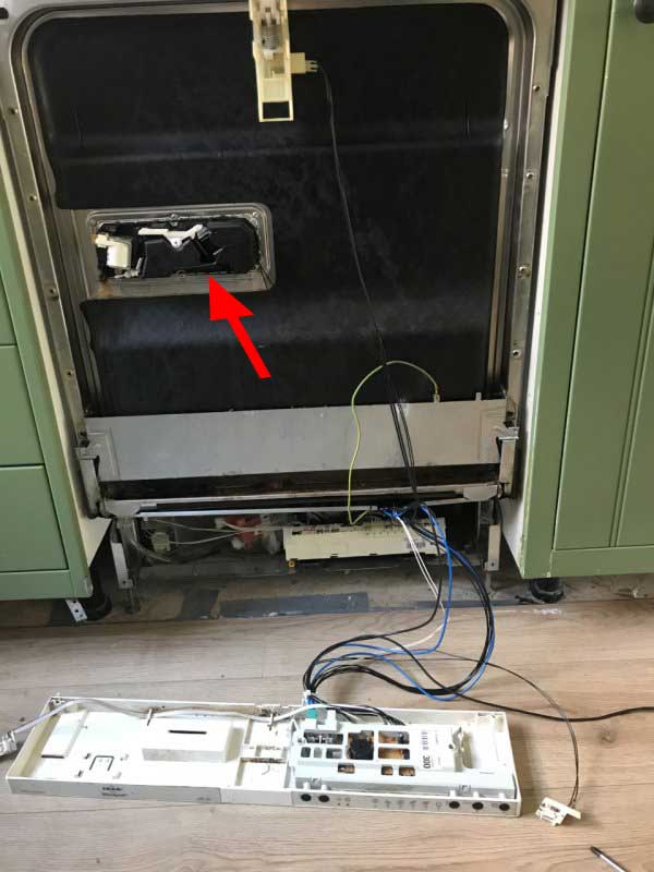

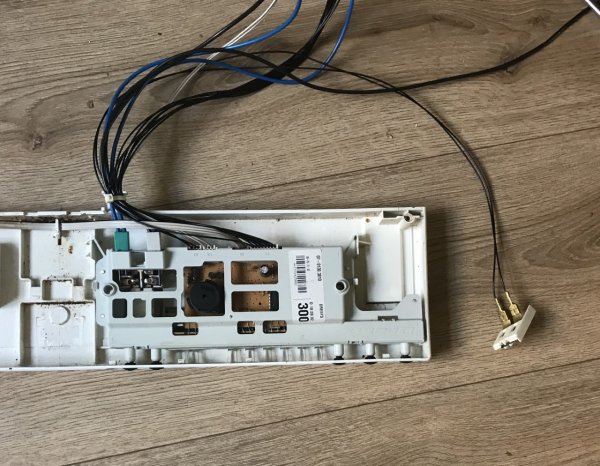

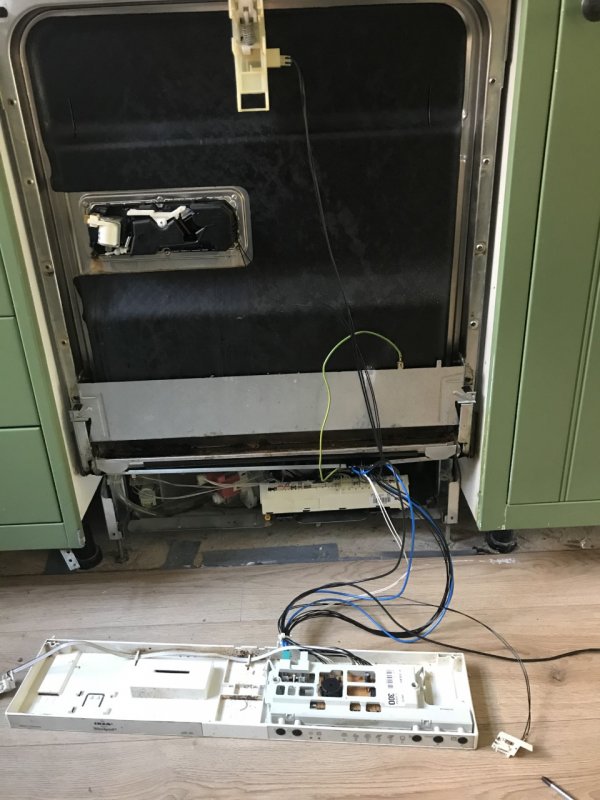

Hey,
Iemand een idee wat dit voor onderdeel is van een Whirlpool DWF 406 W?
Ik heb de deur verwijderd om een storing aan m'n vaatwasser te verhelpen, maar door de spanning op de deur schoot die uit mijn handen. En nu heb ik dit onderdeel aan de bedrading in mijn hand, maar ik heb geen idee wat het is en waar ik het moet plaatsen.
Help is welkom..
Iemand een service manual voor de WhirlPool DWF 406?
Dank,
Ronny
Dit is een reed relais, een schakelaar die reageert op een magneetje.
Als je er een magneet bij houdt dan schakelt het contact in.

Hallo Ronny,
Dank je voor je feedback. Waar zou ik dat bij een vaatwasser moet plaatsen? Op de vaatwasserdeur vermoed ik, maar waar.

Mijn indruk is, dat dit het onderdeel 481227158161 is, het reedcontact in het zeepbakje (volgens mij 481241868155) in de deur.
Of het daarin dan het niveau van het glansspoelmiddel moet detecteren weet ik niet met zekerheid, maar dat is eigenlijk het meest logisch, want daarvoor zit ook een indictielampje op het bedieningspaneel.
Hierbij ben ik ervan uitgegaan dat het servicenummer van de machine 854240601710 is.
Kees
Ongeveer daar zou het dan moeten zitten:
PS. Op het internet vond ik met het artikelnummer 481227158161 deze link, lijkt er wel veel op (vooral de tweede afbeelding aldaar)!

Van juistum…
Dankjewel voor je vakkundige hulp Kees.
