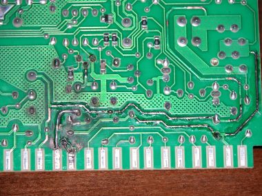

Ik heb in mijn bezit een Whirlpool DWF 406 W
Service nummer: 8542.406.01710
Serienummer: 330.320.00.3186
Storing:
Na een stroomstoring (combioven stuk) is het water niet goed afgepompt.
Als ik nu de vaatwasser aan zet dan piept hij 4 x en knippert tegelijk de indicator boven de startknop 4 x
Hij pomt wel water af maar blijft door pompen (lijkt alsof hij niet schakelt, ergo niet registreert dat het water weg is)
Ik heb de waterindicator al vervangen maar dit heeft niets opgeleverd.
Daarnaast heeft een vriend er naar gekeken en aangegeven dat de print "doorgefikt is" kan dit zo maar gebeuren? (er zitten wat zwarte plekjes op)
Ook heeft hij in allerlei onderdelen zitten kijken of er iets klem zat en niet goed wilde sluiten, zonder resultaat.
Wat kan ik nog meer doen om te kijken of ik losse onderdelen nodig heb en duidelijk te krijgen welke.

Kan je een foto hier plaatsen van die doorgefikte print?

Hoi, bij deze:
Bovenaan: Gehele print voorkant
2e: rechterdeel hiervan
3e: linkerdeel hiervan
4e: Gehele print achterzijde
5e: rechterdeel met nieuwe soldering door vriend (ik had het nog niet gezien maar geef dit niet veel kans :cry: )

Fiesiekus
Lijkt idd op een geheel doorgefikte print.

Dat solderen werkt niet op die manier, er zullen verbindingen met draadjes gemaakt moeten worden om zoiets te repareren.

Met die lijntjes kunt u het altijd proberen, kost niets, garanderen doe ik niets maar niet geschoten is altijd mis.
Als er ook componenten defect zijn wordt het een ander verhaal.

Blijkt iemand op mijn werk redelijk verstand te hebben van printjes en componenten
Het blijkt dat 2 solderingen niet helemaam goed waren.
Ik ga kijken of de vaatwasser vanavond weer werkt...anders wil de beste man de hele plaat en componenten wel voor me doormeten.....wie weet kan ik de kinderen binnenkort s`avonds weer wat anders laten doen dan afwassen :-)

De print lijkt te werken, echter lijkt het of een van mijn klussers een gaatje in het rubber van (wat ik denk) het ponphuis te hebben gemaakt
