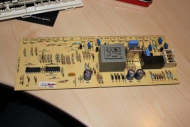

Beste Jan, lees onderstaande heel goed en ik heb onlangs ditzelfde probleem (dat jij ook hebt) zelf gerepareerd en heeft me 4 euro gekost, net als diegene, die dit hieronder uitgebreid heeft beschreven. Beetje handig zijn, foto's maken, printplaatje eruit, nieuwe condensator erop lassen of laten lassen en klaar is Kees! (Als een zonnetje weer!)
Onderstaande (leve de heer mirage) had ook een mooi fotootje van het printplaatje weergegeven, maar dat lukt mij niet. Succes

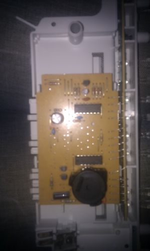

Had uw post inderdaad gezien, maar kom er nog niet helemaal uit. De printplaat ziet er bij mij namelijk erg anders uit. Hieronder een foto:
Erg handig dat die link naar de folie-condensators er bij staat. Kom er 2 tegen op de website.. Welke is het (misschien ook handig om naar deze pagina te verwijzen in plaats van de homepage)?

Hmm, inderdaad heel anders. Ik ben helaas ook geen electro technicus, dus kan je hier niet mee helpen. De waarde in uf staat in dat andere topic. Deze waarde zit er bij mij in en werkt tot op de dag van vandag perfect.!
Heeft de foliecondensator op jouw circuit board wellicht een andere vorm?
Hoop dat iemand met kennis van zaken hier op in kan springen. Denk dat een scherpere ingezoomde foto dan wel nodig is!

Ik zal even wat duidelijkheid geven in deze dan maar.
De foto is van de bedieningsprint, de bedoelde print zit achter de serviceklep onderaan.

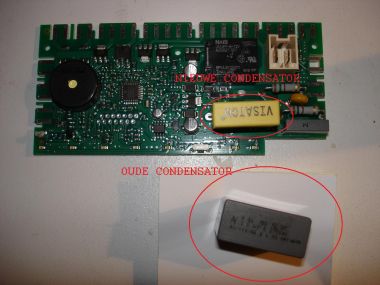

Afgelopen week ook mijn DWF407 met succes de foliecondensator vervangen. Heel veel dank aan @mirage! Inmiddels is zijn post een van de eerste in google als je alleen al op het typenummer DWF407 zoekt.
Het was nog wel pittig om de oude condensator van de printplaat te krijgen. Het duurde heel lang voordat het tin aan de onderkant wilde smelten. Maar de aanhouder wint, en flink op het pootje duwen met de hete soldeerbout werkte uiteindelijk toch. Het is dat een vriend met soldeerervaring volhield, want zelf had ik misschien gedacht dat het niet kon lukken.
Op de foto's hier van de 406 zie ik geen condensator. Het is een grijs blokje ongeveer de halve grootte van en lucifersdoosje. Wellicht eenvoudig te vinden achter de klep die Co noemde.

Graag gedaan, blij dat ik naast mezelf al zoveel andere mensen een flinke zak geld heb kunnen besparen .
Zoals eerder gezegd, het is bij de DWF407 niet de vraag OF de condensator stuk gaat, maar wanneer.....
Hier nog een foto van de boosdoener
