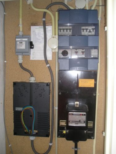

Ik ben de meterkast geschikt aan het maken voor zonnepanelen. Hij moet voldoen aan deze (offline) eisen. Ik ga dit zelf doen en heb een aantal spullen gekocht: een Holec systeem 55 meterbord, inzetstukken, een Norwesco 4-polige werkschakelaar, wat 6mm2 draad en buizen/wartels. Ik heb hierover de volgende vragen.
1. Het meterbord is helemaal open van achteren. Hoort dat niet dicht te zijn, mis ik nog iets misschien? Kan dit meterbord zo tegen het spaanplaat worden geschroefd?
2. Bij de schakelaar ga ik sowieso de fase schakelen, maar ik zou ook meerdere draden kunnen schakelen, de F+N of zelfs F+N+PE. Er zit een doorvoer voor N, maar ik kan ook één van de andere contacten (L2, L3 of Hj-kont) gebruiken. Als ik alle drie de draden schakel, dan is het net of je de stekker uit de inverter trekt en lijkt me dus beter. Wat is slimmer? Wat wil Liander?

1. dat hoort zo.
2. ik zou fase en nul schakelen, aarde nooit schakelen.

De aansluitvoorwaarden staan toch in het document. Het is echter de vraag wat Liander onder een lastscheider verstaat. Er staat niet bij of je 1 ader of 2 aders moet schakelen.
Maar ik denk dat ik inderdaad maar 2 aders doe, N+F.

De bedrading van en naar de productiemeter moet te allen tijde spanningsvrij geschakeld kunnen worden.
Als jij hier F+N schakelt zit je altijd goed, aarde schakel je nooit.

Op welke draden wordt de meter aangesloten? Is dat Nul, Nul+Fase of Nul+Fase+Earde?
Sxnder
Uitsluitend fase en nul. Pe staat daar los van.
Pringles
OK, dan kan ik weer verder :)
bedankt.

Hierbij nog een plaatje wat ik tegen kwam;
Dat zal ongeveer de bedoeling zijn.
Pringles
Ja, dat plaatje ken ik, maar ik zie daar aarde uit het meterbord komen, maar dat hoeft blijkbaar niet.
Zo heb ik het ook nu ongeveer.
