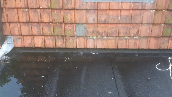

R Ronnie1971 18 aug 2019 #1 Op mijn airco buitenunit wil ik een werkschakelaar maken. Kan ik die op de buitenunit monteren. Wat zijn jullie ideeën? Mvg Ron
R Ronnie1971 18 aug 2019 #3 Hij komt op het platte dak en heb daar geen muur leidingen gaan onder de dakpannen Zie foto
The headhunter Specialist Elektra 18 aug 2019 #4 Een werkschakelaar plaats je of op de machine of dmv een steun op de ballastbalkjes.
R Ronnie1971 18 aug 2019 #6 Met een steun op de balkjes schroeven is wel een goede. Ik.kan hem ook op de unit boren maar dat gaat denk ik weer roesten. Of valt dat mee?
The headhunter Specialist Elektra 18 aug 2019 #8 Mijn ervaring is dat als je hem aan de unit schroeft dat geen enkel probleem is.
R Ronnie1971 18 aug 2019 #9 Oke dan ga ik hem op de machine maken. Welke werkschakelaar raden jullie aan? Hij staat natuurlijk in weer en wind dus hij moet waterdicht zijn.
Walker Specialist Deuren en Kozijnen Moderator 18 aug 2019 #10 Kies er 1 met de juiste IP-klassering. IP65 zou voldoende moeten zijn.
