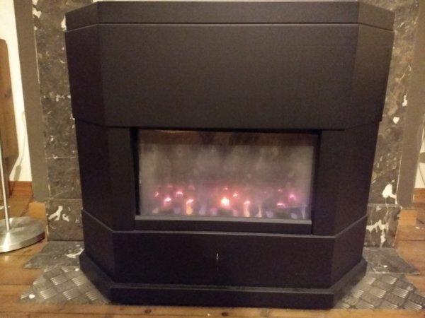

We hebben een wellstraler kachel. Losstaand+open type. Ik kan de waakvlam in gang krijgen als ik de knop ingeduwd hou en een vonkje geef. De waakvlam gaat dan onmiddelijk aan.
Als ik echter de knop weer los laat, dooft de waakvlam. Ik heb deze al 2min. ingedrukt gehouden, maar dan nog dooft de vlam.

Hoewel ik enkel een reflectie van het vlammetje zie, denk ik toch dat het blauw is.
In geval van geel zal ik een vakman laten komen.

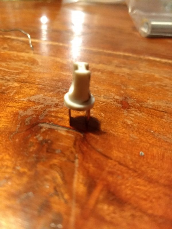

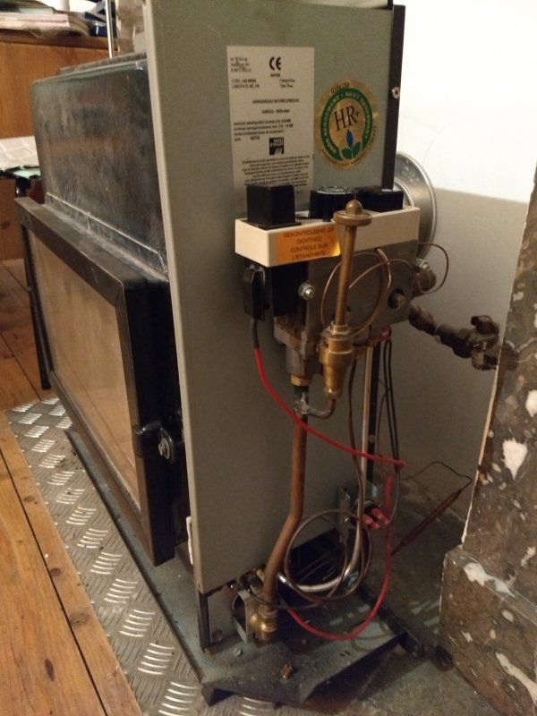

Als ik de foto zo bekijk, lijkt het haast erop dat je een
universele thermokoppel hebt, en deze niet vast is gezet,
en nu niet ver genoeg meer in de waakvlam zit... :?:

Het thermokoppel lijkt met twee schrijf jezelf aan het bougieplaatje vast te zitten. Ik heb hem al eens wat dieper in het plaatje geduwd door het buitenste schroefje losser te maken.
Dit verhelpen het probleem niet.
Ik weet niet of dit het originele thermokoppel is...
Is het veilig om de gehele bougieplaatje los te koppelen van de kachel en van dichtbij te bekijken?
Ik heb kunnen verifiëren er de waakvlam blauw is en dat het thermokoppel rood wordt door de hitte. Het thermokoppel lijkt dus goed gepositioneerd te zijn?

Kan ik de werking van dat elektromagnetisch relaitje verifieren door het er uit te halen? Je kan dit vervangstuk apart kopen dus er uit halen om te kijken of de vering vast zit zou toch moeten kunnen? Of niet?
Als leek een gasblok repareren?
Ik zou het gewoon doen, wat zou er mis kunnen gaan?
Gewoon afblijven, vakman laten komen.
Het relay behoort tot het gasblock? Ik dacht dat dit een vervangbare component was. Aan het gasblok zelf, zou ik inderdaad niet komen...

Dit stukje waar de TTB en het thermokoppel op aangesloten wordt, lijkt de boosdoener te zijn.
Geeft slecht contact.
Als ik het thermokoppel er hard in duw werkt de kachel wel en dooft de waakvlam niet.
Ik doe wat Soldeersel op het contactpunt en kijk of dat helpt.
Dat verhielp het probleem: kachel werkt weer!
