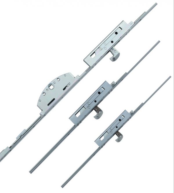

Weer een ietwat lastige situatie voor mij.
Er zijn raamkozijnen gemaakt met binnendraaiende ramen.
Ik ervaar nu een licht drama wat betreft het spijltje aan het vaste raam.
Ik dacht dat ik met een inboorgrendel, doornmaat 25 wel klaar was.
Helaas gaat die vlieger niet op.
Deze komen niet diep genoeg in het kozijn en komen dus uit op die spijl
Het liefst heb ik iets van een slot/grendel werk in het draaiende raam. Deze mag niet te diep zijn, max 5 cm.
En dan met een draaiboompje. Eventueel met slot.
Ik heb ook hendels met haken gezien, maar het haakplaatje is dan net wat breder als het spijltje van het vaste raam.
Let niet op de tekening qua raammontage, het gaat even om het profiel van de kozijnen.
Iemand een idee?
De sluiting van draai-kiep ramen is hiervan afgeleid.
De haakschoten draaien uit de kast en worden bediend door de stangen die naar de slotkast gaan.
Op het vaste deel kan je ook een blok hout lijmen, of een metalen beugel zetten. De raamhendel kan zelfs ook op het vaste deel.
Plaats eens een foto. Is het een bestaande of nieuwe situatie? Wat voor raamhendel zat er?[/url]
Ik sta op het punt een HMB raamespagnolet te bestellen.
inclusief krukken en sluitkommetjes.
Lijkt mij de beste oplossing wat betreft inbraakwering.
Al het andere spul is leuk, maar 1 trap tegen het raam en de sluitingen liggen er af.
Nu zijn de raamkozijnen 108cm hoog en kan ik kiezen uit een paar afmetingen espagnoletten.
Wat het dichtst in de buurt komt is er 1 met een plaat van 975mm, die is geschikt voor ramen van 1001 tot 1200mm.
Ze hebben een geringe inbouwdiepte wat in mijn situatie dus perfect is.
Mooi spul met 2 sluithaken.
Ze zijn eenvoudig in te korten, de hoh maat van de sluitkasten is maatgevend.
Ze zijn dus 975mm, raam is 1080mm. Dus ik hoef ze niet in te korten.
Wordt wel even een klus met frezen, en dan ook 3 ramen :)
