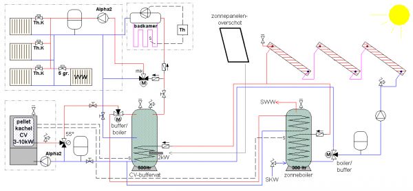

bedankt ook voor je advies en ik heb dat probleem ook voorzien. die boiler tikt in de zomer makkelijk 90 graden aan. dit is wat ik van plan ben:
om niet meer warmte aan de buffer te onttrekken dan strikt noodzakelijk, wil ik een weerafhankelijke regeling maken (stooklijn) met binnenruimte compensatie, a lá een cenvax. die regeling stuurt een proportioneel mengventiel aan, direct achter het buffervat. dit ventiel regelt de temperatuur in de heen-leiding. op strategische plekken (heen/retour/vloer) zitten temp-sensors die meten en bijsturen. ook de pomp kan ik evt laten moduleren via pulsbreedtesturing, mocht dat wenselijk zijn(?).
over het schema: de pelletkachel-CV laadt in de winter de CV-buffer en is legionella na-verwarmer voor de zonneboiler. in de zomer laadt de zonneboiler en bij stagnatie gaat het overschot in de CV-buffer. watertemperatuur gaat dus stevig fluctueren en dat vraagt om attentie. een microcontroller gaat die hele handel monitoren, meten en sturen, uiteraard voorzien van een dubbele watchdog.

Systeem ziet er op het eerste oog goed uit.
Wat gebeurt er in het hokje 'badkamer'? Is dat de vloerverwarming daar? Zo ja, waarom deze niet gewoon bij de rest van de verwarmingen op zetten, eventueel naregelen met een electrisch ventiel. Scheelt een pomp en 2 terugslagkleppen.
Daarnaast zou ik de radiatoren en de vloerverwarming scheiden (dus 2 menggroepen maken), mits dat natuurlijk mogelijk is qua leidingloop. Of zijn het echte LT-radiatoren?
Mocht je ze wel in 1 kring zetten, voorzie ze dan van dubbel instelbare kranen zodat je de verdeling vloer/radiatoren kan inregelen.
Ik zou kiezen voor een pomp die op een constant drukverschil kan regelen, dan toert ie vanzelf bij als er een radiator open gaat. Veel label-A pompen kunnen dat wel.

ik probeer uit te leggen dat veel zaken "zijn zoals ze zijn". de vloerverwarming ligt erin, inclusief een 5groeps LT pomploze verdeler. de badkamer, toilet en keuken zijn volledig casco. in de badkamer wil ik zelf VVW aanleggen want de aannemer vraagt er schreeuwend veel geld voor. daarnaast hang ik er ook een handdoekenradiator op. in de slaapkamers hangen Jaga LT radiatoren.
ik had bedacht dat ik de vloer van de badkamer altijd een fractie warmer wil kunnen stoken en onafhankelijk van de rest van het huis. in alle ruimten zit een tempsensor in de vloer of aan de muur. slaapkamers wilde ik met naregeling in de gaten houden (temperatuur én automatisch uit indien een raam open staat). ik heb gedacht om die verdeler te vervangen voor een 6groeps maar dan moet ik er ook weer 5 extra motoren bij kopen om de rest te knijpen. de tweede 1groeps Robotverdeler heb ik nog liggen. als ik die hydraulisch actief maak, kan die zelfstandig warmte uit de buffer trekken, ook als de rest van het systeem in de zomer koud blijft. aansturing gaat op de pomp via een ruimte thermostaat. da's wat je ziet in de tekening.
scheiden van die groepen zal niet makkelijk gaan want het meeste leidingwerk is reeds ingegoten in de dekvloer. maar omdat er een sensor achter het mengventiel zit, kan ik de temperatuur direct regelen. de microcontroller ziet "wie een verzoek voor warm water indient", en kan de temperatuur direct aanpassen. alle thermostaten gaan immers via de microcontroller en alle kleppen/ventielen worden erdoor aangestuurd.

Zoals het getekend is, zal het theoretisch moeten werken. Ik ben hier niet geheel deskundig in, maar mag vaak achteraf de problemen pas oplossen.
Helaas kom ik dit soort systemen nogal eens tegen, maar dan zonder die pallet kachel.
Denk er wel aan dat de weerstand door de vvw op de begane grond hoger is dan door die jaga radiatoren/convectoren. Het komt geregeld voor dat doordat de vvw zonder actieve pomp werkt, deze ver achterblijft.
Mogelijk zal hier (achteraf) toch een pomp verdeler tussen moeten.
In het schema is een regelklep getekend die maakt dat óf de boiler, óf de buffer geladen wordt door de pelletkachel. er is geen sprake van thermosyphon werking.

Oppervlakte van de bewuste verdieping is precies 50m2. hoh van de lussen aan de gevelzijden is 10cm. de middelste drie lussen zijn 15 hoh. die maten heb ik zelf geconstateerd. ik ken de horrorverhalen over installateurs en hun berekeningen. mijn grote vrees bestond uit de ventlatieroosters boven de ramen en de bijbehorende kouval/tocht. mede daarom ga ik balansventilatie installeren en sluit ik die roosters definitief.
ik denk dat het systeemn best hydraulisch in evenwixht is te krijgen door de voetventielen van de radiatoren goed in te regelen. een adaptieve pomp doet de rest.
nog dit: het systeem is aangelegd als lage temperatuur maar wél in combinatie met een gasketel. ze zullen dus wel degelijk van 40 graden uitgaan. die temperaturen haal ik met die pelletkachel/buffer ook makkelijk. de isolatiewaarden liggen ook hoog bij deze woningen. verder kiezen wij voor gietvloeren dus de warmteweerstand is ook laag. ik maak mij niet zoveel zorgen.
