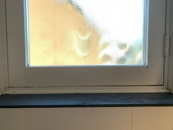

@Ijkenhout: dat is een goed idee! Als ik nu het raam open merk ik dat er water tussen raam en kozijn achter blijft van het douchen.
Zie onderstaande foto. Hoe zou ik dit het beste kunnen doen? Alleen met een houtbeitel zou ik tot in de hoeken kunnen komen, maar of ik hiermee een net resultaat behaal durf ik te betwijfelen. Wellicht met veel schuurwerk...
Als je met een beitel overweg kan, werkt dat prima. Wel oppassen dat het glas niet geraakt wordt. Het is maar een klein randje, dus misschien is het niet nodig.
De naad tussen raam en kozijn kan je afdekken met een kleine aluminium waterslag. De bovenrand daarvan afkitten.
Als je goed kan kitten kan je ook daarmee het randje in het raam schuin maken. Maar dat moet wel netjes, anders ziet het er niet uit ;)
