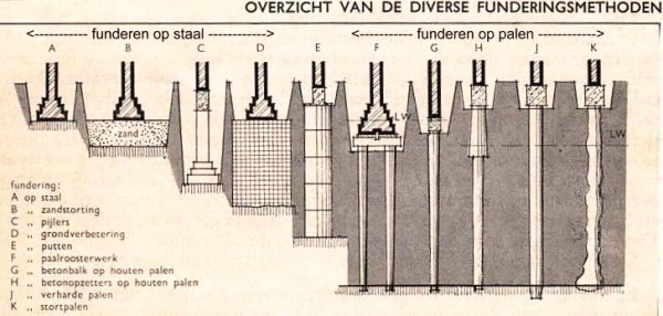

Binnenkort wil ik starten met het maken van een terrasoverkapping. Het gevaarte wordt ongeveer 3m x 9m. Aan 1 lange zijde wordt deze vastgemaakt aan een bestaande muur, aan de andere zijde komen een drietal palen welke het geheel gaat ondersteunen. De opbouw wordt frame van vurrn, hierop schrootjes, daarop pir en daarop epdm, een plat dak dus. Nu zie ik dat die palen op grofweg twee verschillende manieren op de ondergrond (straatwerk van klinkers) kunnen worden gemonteerd, bij manier 1 worden er simpelweg paalvoeten gebruikt zoals deze:
maar ik zie ook constructies, manier 2, waarbij er wordt uitgegraven, beton wordt gestort met hierin b.v. een draadeinde die de boel omhoog houdt.
waarom zou ik niet gewoon simpel voor de eerste manier kunnen gaan? of gaat dit verzakken?
