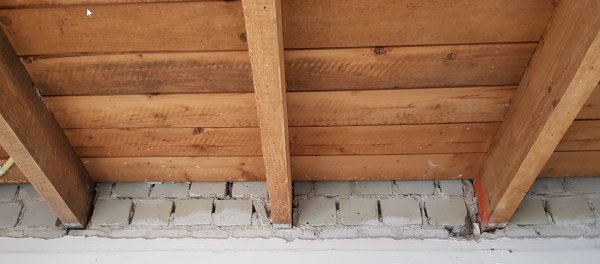

Ik heb deze balken met schuurpapier van 80 geschuurd.
Ze voelen best glad aan nu.
Toch nog na-schuren met fijner schuurpapier?
Wat is eigenlijk het makkelijkst voor schuren, ik heb zon hand schuurmachine gebruikt met stofzak maar stof was overal behalve in de zak. niet ideaal.
tips hoor ik heel graag, alvast bedankt

80 is erg grof. Ik zou het toch even naschuren met 240. Ik kan niet in je portemonnee kijken. Maar schuurmachine met stofafzuiging is natuurlijk het beste. Vorig jaar 1 aangeschaft van bekend blauw Duits merk. Wil niet meer anders. Kun je niet op 1 of andere manier een bouwstofzuiger op de schuurmachine aansluiten?
Boertje125
Wat wil je bereiken met het schuren.
wil je schilderen of alleen even de splinters van de ruige balken halen?

Goede vraag Boertje125! Ik ben uitgegaan van schilderwerk.
Acurvers
Hey ja, idd verven .. met verf :)

240 is toch veel te fijn om te gebruiken op kaal hout voor de 1e laag grondverf?
120 is gebruikelijk voor kaal hout, 80 zou ook nog kunnen.
Dan grondverf, dan 180 of weer 120
240 of fijner pas na een laklaag.

Klopt. Uiteindelijk eindig je met 240. Had op dat moment geen tijd om een uitgebreide uitleg te geven. Mooi dat jij er wel de tijd voor hebt genomen👍
Het schuurgaas wat ze in de bouwmarkt verkopen ken ik alleen voor gipsplaten. Ik bedoel van een professioneel merk. Er moet aan de achterkant klitteband zitten. Op de machine komt een tussenlaag met aan beide kanten klitteband. Je koopt het schuurgaas uiteraard op maat.
