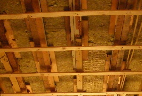

Hallo allemaal,
Ik ga binnenkort de vloer van de woonkamer isoleren. De houten vloerdelen zijn verwijderd, dus ik heb vrij spel om te isoleren.
Nu kan ik het isolatiemateriaal (ecose glaswol van een bekend merk) tussen de bestaande balken in klemmen, maar ik ben bang dat in de loop der jaren toch omlaag zal zakken/door gaat hangen.
Ik wil daarom een draad spannen tussen of onder de balken (ligt nog even aan de dikte van het isolatiemateriaal).
Welke soort draad vergaat/corrodeert helemaal niet en blijft dus tientallen jaren intact?
Alvast dank voor een reactie!
Geplastificeerd draad zoals dat groene dat vaak in de tuin etc. wordt gebruikt, in verschillende diktes verkrijgbaar.
Boertje125
Ik zou gaas gebruiken in plaats van een draad.
als de isolatie al in huis is.
anders zou ik voor een schuimplaat gaan
en deze op latten aanbrengen
voordeel van schuim is dat je het met pur kan aansluiten tegen de balken.
Het is dus in de kruipruimte? Kies een materiaal wat tegen de (soms) vochtige omgeving kan.
De (steenwol) isolatie in het plafond heb ik met latten ondersteund. Ik had heel veel rachels uit het oude huis over ;)
