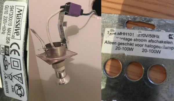

Goedemiddag,
Ik moet de duodimmer van mijn spotjes en hanglampen vervangen. Ik kan alleen niet achterhalen welke dimmer ik nu heb / nodig heb. In de bijlage een afbeelding van de spots en de tekst op de bevestigingsplaat van de dimmer. Ik vermoed een dimmer voor elektronische trafo? Of is het een spoelentrafo?
Groeten van Mario
Die spotjes zijn 230V en hebben dus geen trafo. Zijn hetzelfde te dimmen als een gloeilamp, iedere dimmer met een "R" er op voldoet (mits geschikt voor het vermogen).
Misschien is dit trouwens wel een mooi moment om naar LED over te stappen, nu je toch de dimmer vervangt. ;)
Bedankt voor het reageren! Ik dacht dat dat paarse ding een trafo was, maar blijkbaar toch niet. En overstappen op led is trouwens een erg goed idee!
