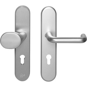

Op dit moment zijn wij zoekende naar een nieuwe buitendeur. Het probleem waar wij tegenaan lopen is dat het ons niet helemaal duidelijk wordt of hetgeen wij zoeken te realiseren is.
De wens is:
* veiligheidsrozetten voor cilinderslot.
* losse vaste knop buitenkant met eigen rozet (vast, dus niet om de deur te openen).
* greep aan de binnenzijde t.b.v. openen buitendeur.
Een wandplaat met knop én cilinderslot-uitsparing vinden wij minder mooi, vandaar de wens om een losse knop en losse cilinderslotrozet te gebruiken.
Aan de buitenkant willen wij een vaste knop, zodat de deur enkel met de sleutel erbij van buitenaf geopend kan worden, en je niet (als je een paar tellen weg bent) de deur op slot moet draaien.
Het probleem is nu dat ik enkel oplossingen vind om een greep aan de binnenkant te combineren met een draaibare buitenknop zodat ze allebei als een greep op de as die door het slot loopt zitten. Wat ik zoek is eigenlijk een manier om enkel aan de binnenkant een greep te monteren zonder dat hiervoor aan de buitenkant een gat hoeft te zitten en een pen hoeft te worden ingebracht.
Zijn hier oplossingen voor? Als in een andere / kortere pen die op de een of andere wijze geborgd zit in het slot waardoor de pen alleen aan de binnenkant uitsteekt?
Alvast bedankt voor het lezen, als je een tip hebt lees ik het graag!
Let wel op, dat een losse roset aan de buitenkant veel inbraak gevoeliger is, als een compleet lang veiligheids schild.
Die veiligheids schilden heb je ook met een knop aan de buitenkant.
Dit is maar een voorbeeld, maar er zijn ook diverse andere uitvoeringen verkrijgbaar.

Voor het plaatsen van een halve kruk zijn passtiften verkrijgbaar.
Deze zijn vanaf de binnenzijde te monteren door een boutje/ schroefje aan te draaien en er hoeft dus geen gat buiten geboord te worden.

Wat is het veiligheidsvoordeel van het plaatsen van een groot veiligheidsschild t.a.v. een veiligheidsrozet? Zo'n los veiligheidsrozet loopt ook door de deur tot in de rozet aan de binnenzijde, dus ik vind het moeilijk in te schatten hoeveel veiligheid je hiermee inlevert. :?:
En wat betreft de passtiften, is dat iets universeels? Waar vind ik dat? Ik kon dat bij de bouwmarkt (zal geen naam noemen) niet vinden, maar ik wist ook niet dat dit bestond en wellicht hebben ze het wel als ik beter kijk, maar misschien is er ook online iets voor te vinden. Ik ben al wel de stiften tegengekomen die je vanaf de buitenzijde plaatst waarbij je aan de buitenzijde de vaste knop kunt monteren en dan aan de binnenzijde de kruk, maar ik wilde ook kijken of ik ergens zo'n stiftje kan vinden die je vanaf de binnenzijde plaatst en borgt, hulp om deze te vinden kan ik wel gebruiken. :?:
Techno tim
De juiste benaming is wisselstift met tummelaar.
Zoek maar eens op wisselstift.
Kwa veiligheid zal het niet heel veel verschillen of u kiest voor een losse knop of een op het schild.
Alleen het bevestegen van een losse knop kan voor problemen zorgen, wil je deze zichtloos monteren moet het materiaal zowel binnen als buiten als mede de driepuns sluiting op elkaar passen.

De deur die wij gekozen hebben komt van Skantrae en daarbij hebben wij keuze uit een "KFV AS 2502/W268" of een "BUVA 6220" meerpuntssluiting. Ik kom vrij veel BUVA 6220 vermeldingen tegen, is dit inderdaad een prima keuze? Ik ben al wat aan het zoeken geweest naar documentatie waarmee ik de pen-afstand voor een knop kan achterhalen, heb wel de doornmaat en pc-maat gevonden (en inmiddels achterhaald wat ze betekenen). De pc-maat is 72mm - een slotrozet en knoprozet komen dan gelukkig niet strak tegen elkaar. Echter of elk beslag de pennen op de juiste afstand heeft om door het BUVA slot te lopen kan ik met geen mogelijkheid vinden. Is dit zo universeel dat dat altijd wel lukt maar dat met name de knop en de kruk op elkaar afgestemd moeten zijn voor een goede onzichtbare montage? :?:

Als het buitenbeslag en binnenbeslag op elkaar aansluit zal dit wel passen. maar als de buitenknop met één bout vastgezet (dus ander beslag als binnen ) zal deze aan de binnenzijde in zicht komen omdat deze boven het krukgat moet/kan komen.
