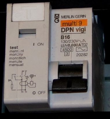

Ik ga mijn huidige groepenkast uit 1983 met 5 groepen vervangen door een moderne met 8 groepen.
Ik heb inmiddels begrepen dat er maximaal 4 groepen op 1 aardlekschak mogen dus worden het 2 ALS's
Ikl heb nog 2 ALS's liggen van het merk Merlin Gerin, één van het type DPN vigi B16 en één van het type DPN vigi L16A Dat zijn dan volgens mij beide 16A ALS's. L zou de oude benaming zijn voor B type.
Vraag1: kan ik die ALS's gebruiken of moet ik een zwaardere 25A, of 40A types gebruiken. Net zoals je bij zekeringen lager onderzekerd?
Vraag2: Is het toegestaan of aangeraden sommige groepen buiten de ALS om aan te sluiten zoals bijv voor de vaatwasser, wasmachine, droger, keukenboiler, CV?
Bij voorbaat dank.
De twee aardlekschakelaars die u heeft liggen zijn "aardlekautomaten" en voor dit doel niet bruikbaar.

Kan je een foto posten van de automaten?

Is kijken of ik het plaatje van de ALS erbij kan krijgen,
Dat is dus een aardlekautomaat zoals ik al zei, en niet geschikt voor het doel waar jij ze voor wilt gebruiken.
Oke dus niet om meerdere groepen mee te beveiligen tegen aardlek.
Maar ik kan bijv toch wel deze gebruiken om aleen de groep te beveiligen waar de vaatwasser op zit en de tweede voor bijv de groep van de wasmachine? (de meest aardlekgevoelige apparaten)
Als deze dan eruit gaan door aardlek niet meteen 4 groepen zonder spanning zitten.
Ik heb nl ook twee identieke groepenkasten waardoor ik dus ruimte zat heb voor die automaten.
Of mag je geen combinaties maken met verschillende type automaten?
Ja dat is natuurlijk een prima optie. Als je je verlichting ook minimaal op 1 van de 2 aardlekautomaten zet, heb je nog maar 1 ALS nodig.
De overgebleven ALS zou ik bv inzetten voor een groep waar ook buiten op zit OF juist kiezen voor een groep waarvan je wilt dat deze blijft functioneren bij een aardlek in één van de groepen die door de ALS beveiligd worden.
