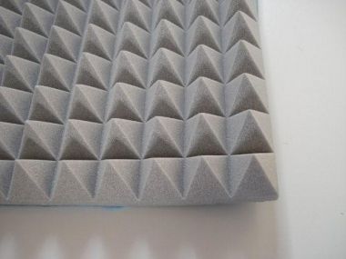

Als je een materaal op de muur wilt om de akoestiek in die ruimte te dempen moet je meer denken aan van die akoestische schuimplaten.
Zoiets:
Steenwol is meer iets voor in muren om geluidsoverdracht tegen te gaan.

Akoestische schuimplaten zijn meer geschikt voor de hogere tonen, vanwege de lagere dichtheid.

De genoemde schuimplaat, ook wel tietenschuim, is een veel te duur materiaal voor een veel te laag resultaat. Het schuim is niet dik genoeg om het het mid gebied te kunnen absorberen. het klopt; alleen hoge tonen worden opgepakt.
