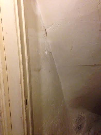

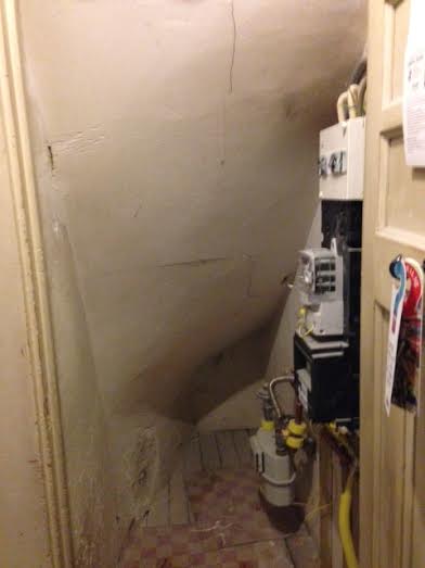

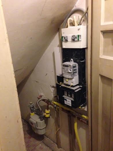

Ik ben met een grote verbouwing bezig en ook de elektra wordt volledig vernieuwd. Onderstaand de huidige situatie, de groepenkast wil ik gaan vervangen voor een met 8 groepen verdeeld over 3x ALS maar zoals op de foto te zien is, is er weinig ruimte. De meterkast zit namelijk onder de trap dus ik zal altijd met de schuine kant te maken hebben.
Nu is mijn vraag of ik de groepenkast er naast mag plaatsen, dus dieper de kast in en boven de gas aansluiting (minder goed bedienbaar) of misschien aan de andere kant van de kast?
Graag jullie advies hierover.
Alvast bedankt
Mark
Zet een hoofdschakelaar boven de meter.
Vanaf daar kan je met een kabel van geschikte dikte binnen 3m een kast plaatsen.
Bedankt voor je antwoord, goed idee! Zou je de groepenkast er in dit geval naast plaatsen of aan de andere kant van de kast? Of mag dat niet?
Ik denk dat ik hem ernaast zou zetten, maar zolang de kabel juist gelegd word en niet langer dan 3 m mag die kast overal.
