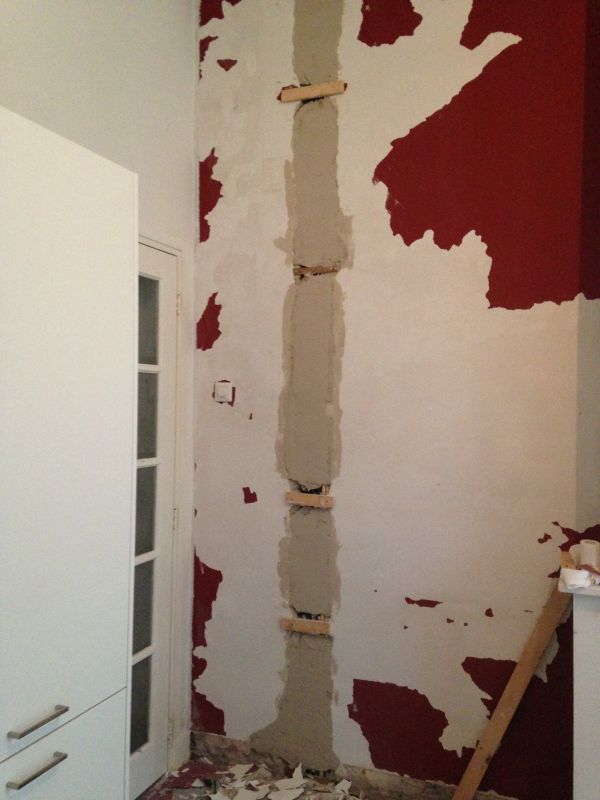

Hallo klussers,

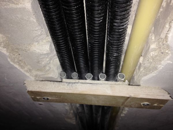

Graag jullie advies. Ik was lekker bezig met een gleuf wegbikken en daar wilde ik nieuwe flexleidingen (16x2) in mantelbuis (±20mm) en nog een 3/4 elektrabuis in laten lopen. Alleen is de gleuf nu vrij breed geworden (±12cm).

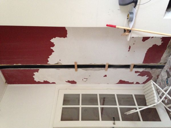

Doordat die flexleidingen niet helemaal recht lopen moest ik ze een beetje tegen de muur aan duwen, daarvoor had ik wat houtjes gemaakt zoals te zien op de foto. Maar ik denk dat de afstand waarover het stucsel (roodband en dan een laagje fix en finish) te groot is en dus wat versteveging nodig heeft. De leidingen liggen ±7mm dieper dan de wand.
De ruimte tussen de mantels is minimaal dus daar kan het stucsel niet echt lekker tussen om zich vast te houden.
Nu dus de vraag, wat kan ik het beste gebruiken om die leidingen vast te zetten, en te zorgen dat het stucsel niet eruit klapt?

Gewoon met roodband, om de houtjes heen. Als het droog is houtjes weg, dan die plekken nasmeren. De leidingen blijven dan zitten in het opgedroogde deel
Voor het gipsen de muur nat maken met een plantensproeier, zoveel mogelijk het gips tussen de buizen door drukken, anders is er een holle ruimte achter de buizen en daardoor minder hechting.

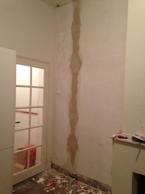

Even wat terugkoppeling aan het forum, mocht iemand dezelfde vraag hebben.
Heb het gedaan zoals aangeraden: nat maken, met roodband volstucen, heb twee dagen gewacht (kan misschien al veel sneller), daarna latjes weg en de rest gedaan.
Ging gewoon goed. :D
Bedankt voor de terugkoppeling!
Als je het geheel nog stukt, kan je er het beste gaas overheen doen. Hoop voor je dat het zo niet los scheurt.
