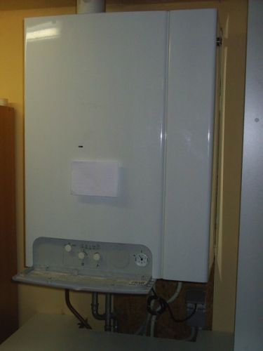

Heeft er iemand een idee welke verwarmingsketel ik heb?
Wat ik weet is dat het een ferroli is, Is in 2001 geplaatst in een nieuwbouw maar de ketel zou van 1999 zijn. Dat zal de reden zijn waarom ik er geen papieren van heb gekregen bij de plaatsing. Het huis hebben we laten zetten met formule "sleutel op de deur" zat dus alles in.

In bijlage 2 foto's? Mocht ik iets vergeten te vermelden zijn hoor ik dat graag.

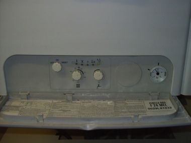

Er staat op dat openstaand klepje FERELLA BOIL MEL 0029L81032

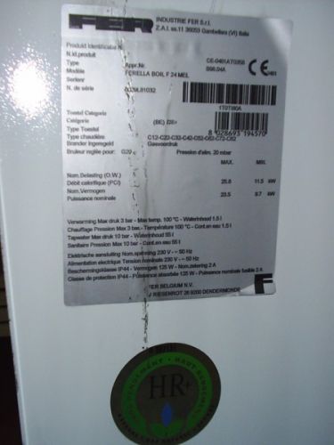

Wat staat er op die sticker rechtonder op de eerste foto?

Dat laatste is denk ik het typenummer. Het merk is Ferella voor zo ver ik kan vinden, of dat hetzelfde is als Ferroli, ik heb geen idee.
Ik kan je er niet verder mee helpen, je zal even moeten wachten op de verwarmingsspecialisten.
{edit} Volgens mij staat er ook nog F24 tussen :wink: .
Hier is hier nog wel wat te vinden.
Conclusie merk en type: Ferella Boil F24 Mel
W en d
F24 zoals op de stikker staat.
er staat nog wat achter de f24,dus wordt het f24???

Deze ketel is een Agpo Domina F24, bouwjaar is 29e week 2000

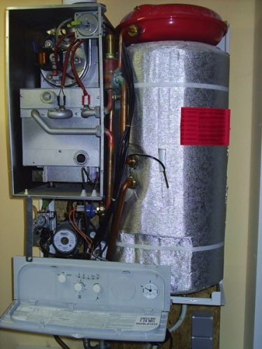

De handleidingen die vermeld zijn gelijken er wel op maar die ik heb staat er niet bij. De breedte ervan is 60 cm en met een kleine boiler met daarop een expansievat.
Heb de kap open gedaan en daar een foto van genomen.
Als het expansievat stuk is, hoor je dan duidelijk een verschil bij het erop kloppen?
Morgen kijk ik na of iet moduleerd en hoe warm de leiding is bij de warmtesensor als ie afsleegt

Het is dus een FERELLA BOIL F 24 MEL (met boiler).
Expantievat is stuk, maar aangezien dat op het hoogste punt staat denk ik niet dat dat de oorzaak is van al mijn problemen.
Mijn brander staat op zolder en alle leidingen liggen lager dan het vatje.
Gasdruk voor gasblok is 23 Mbar , na gasblok 16,4 gezet bij max. ontbranding. Pompen ontlucht.
In de loop van de namiddag dacht ik dat het inorde was. Verwarming deed het goed en bleef dat ook doen tot ik het warm water liet lopen zodat ie voorrang moest geven aan het opwarmen van het water. Brander viel stil en deed het niet ,ook niet toen het water reeds koud was geworden :( . Manueel de termostaat lager gezet dan de temperatuur was in het huis. Toen begon de brander het water op te warmen :? .
Zit waarschijnlijk een fout in de elektronika en word dus een hopeloze zaak.
