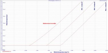

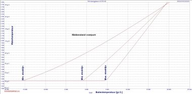

Ik heb wat simulaties gedaan.
De regelaar heeft drie instelpunten.
1- Voetpunt instelling tussen ongeveer 15 en 25 graden.
2- Stooklijn instelling tussen -15/55 en 5/55 (voetpunt +/-20 graden)
3- Maximale watertemperatuur instelling tussen ongeveer 40 en 55 graden Celcius (een soort begrenzing).
Ik denk dat ik zo wel voldoende instelmogelijkheden heb om de temperatuur, op de begane grond waar de vloerverwarming ligt, constant op 21 graden kan houden.
Zie bijbehorende simulaties:
(hierbij de middenstand en de uiterste grenzen van de instellingen)
Voetpuntverschuiving (bij middenstand stooklijn)
(Begrenzing linksonder is max. watertemperatuur van 55 gr.C)
Stooklijn instelling (bij middenstand voetpunt)
Plaatjes zijn een beetje slecht leesbaar:
Hor. as is Buitentemperatuur -20...+25 graden C.
Vert. as is Watertemperatuur +60...+20 graden C
Is dit een beetje realistisch?

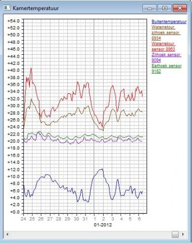

Ik heb ondervonden door de CV WA alleen op de vloer te laten regelen, de temperatuur constant blijft en het comfort verhoogd wordt. (Zie mijn eerste forum melding). Ook bij sterk schommelende buitentemperaturen.
Een vaste instelling van de vloer op 30 graden 1) levert bij lage buitentemperaturen niet voldoende capaciteit, 2) stopt bij hogere buitentemperaturen teveel energie in de vloer, waardoor deze door de kamerthermostaat (te laat) uitgeschakeld wordt en de temperatuur in de kamer doorschiet. Daarom moet je de temperatuur van het vloerwater blijven aanpassen naargelang de buitentemperatuur verandert.
Ik heb gemeten dat als het verschil met de optimale temperatuur (van het vloerwater) groter is, de temperatuur in de ruimte meer schommelt (met na-regeling door een ruimte thermostaat).
Ook is de balans in de andere vertrekken beter als daar gewone CV radiatoren staan.
Vandaar dat het mij beter lijkt, los van de WA-regeling van het CV-water, ook een aparte stooklijn voor het vloerwater toe te passen.
Alles heeft te maken met "Energiebalans".
Hieronder mijn meting van de afgelopen twee weken:
Rood: Watertemperatuur welke in de vloerverdeler gaat
Bruin: Watertemperatuur retour (grootste circuit).
Groen: Temp. eethoek
Paars: Temp. zithoek (voorkamer)
Blauw: Buitentemperatuur
Dit betreft dus een zuiver voorwaartse regeling zonder naregeling.
De schommeling die men nu nog ziet wordt veroorzaakt door opwarming door aanwezigheid van personen, doordat deuren open staan, koken.
Er zit dus nu nog geen kamertemperatuurregeling op (alleen het vloerwater wordt geregeld). Hiermee is het behoorlijk in balans!
(Wordt vervolgd).
