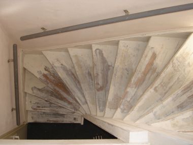

Ik heb het forum afgelezen en de zoekfunctie gebruikt, maar kom niet tot een totaalantwoord. Mijn houten trap moet in de lak. Ik heb als ondergrond een beschadigde verflaag. Dus: flink geschuurd en in de grondverf gezet. grondverf is op alkydbasis (dekkend wit). Ik wil er een strakke en gladde (ik weet...gevaarlijk) laklaag op hebben.
Ik lees op het forum over buitenlak (Welke trappenlak ? ) met daarover een laklaag. Maar ik lees ook over polyurethaan lakken.
Wat kan ik het best over een alkydbais grondverf lakken, zonder aan krasvastheid in te leveren?
Alvast bedankt voor jullie hulp.
Kees de schilder
U kunt gebruik maken van een alkydharsaflak gemodificeerd met polyurethanhars. Helaas noemen we geen merken, maar de speciaalzaak kan u verder helpen.
Van dit type lak kunt u ook prima naar beneden glijden, maar troost u dan met de gedachte dat u wel een, hoogglanzende, "slijtvaste" duurzame lakverf op de trap hebt.

Ik begrijp dat ik dan een gewone alkydverf gebruik, maar dat ik er een spulletje aan toevoeg?
Ik heb namelijk ook nog een potje Gltsa Glans staan.....
Kees de schilder
Nee, ik bedoelde de totale samenstelling van dit type verf. Alkydharslak gemodificeerd met polysiliconal, ofwel SB
Glitsa is parketlak.

Mijn project is af! Na maanden te hebben gewacht heb ik mijn trap geschuurd en gelakt.
De uiteindelijk verf die ik heb gebruikt is de S**m* S2U Gloss kleurnummer HC966. Deze verf werd mij in de verfspeciaalzaak geadviseerd. Ik moet zeggen dat de verf prima verwerkt. Terwijl ik dit bericht typ, ging ik ook op zoek naar de kenmerken. Blijkt dit een buitenverf te zijn. Dat terwijl de adviseur juist van de SB zei dat het buitenverf is.....
Tsja....hoe dan ook....de trap zit wel in de lak. Nou kijken voor hoelang....

voor:
na:
Ik zie dat er bij het converteren beeldkwaliteit is verloren. Hij zit namelijk retestrak in de lak...zonder kleurverschillen.
Kees de schilder
Het door u genoemde produkt is een buitenverf op basis van urethan- alkyd. Maar u krijgt geen boete indien u het binnen gebruikt.
Hetzelfde geldt voor een SB lak.
Trap ziet er trouwens goed uit :D
