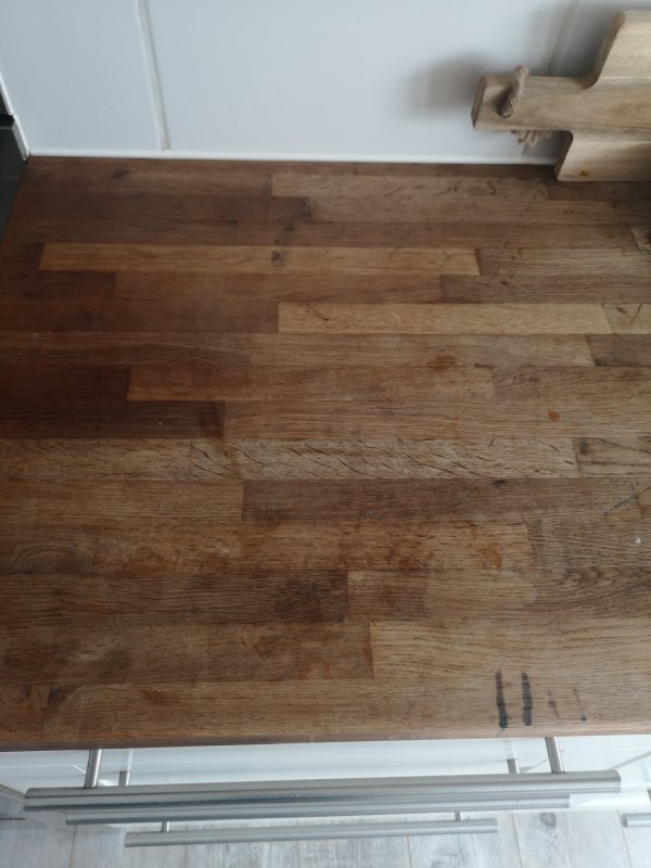

Ik heb een kersen houten aanrechtblad in de keuken, en deze zou ik graag willen opknappen.
Momenteel is hij erg dof, en door de verbouwing zijn er verf spetters op gekomen die ik er niet vanaf krijg.
Wat is hier voor de juiste aanpak en welke materiaal keuze kan ik het beste maken?
Ik heb her en der al op google en youtube gekeken, schuren en olien lijkt mij de bedoeling, maar aangezien ik hier nieuw mee weet ik niet waar ik moet beginnen, en waar ik op moet letten.
Alvast bedankt voor de tips!

Wat zit er nu op ?

Dat durf ik niet te zeggen. De woning is gekocht in december maar zo te zien is er de laatste x aantal jaren weinig aan gedaan.
De Bob
U kan het met een heel fijne korrel opschuren, maar als er lak opzit dan trekt de olie er niet meer in, en fixeert alleen de toplaag.
Anders lakken met een 2k lak.
Houten verdiepingsvloer
Zal ik anders een foto maken van een blad?
En met een fijne korrel bedoelt u dan richting de 200?

Doe maar een foto

dit is het aanrecht blad ik meende dat het kersen was maar twijfel nu toch
De Bob
Ontvetten, goed schuren, en een klein stukje/hoekje in de olie zetten, en laten drogen.
Misschien valt het resultaat mee.
Frank
Dat is een beuken aanrechtblad.
Heel goed ontvetten, en met een schuurmachine met 120, 180 en dan 240 korrel er op.
Boertje125
Als het blad met olie of wax is afgewerkt kan je dit het beste weer doen.
