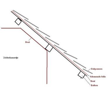

Het volgende probleem. Mijn zolder wil ik isoleren. Nou heb ik voor het grootste deel van de zolder geen problemen.
Maar op een deel van de zolder is een kamertje gemaakt. En hier het ik een probleem.
Het probleem is dat dit kamertje een dak heeft wat iets onder het dak van de zolder zit (een soort spouw dus) zie afbeelding.
Is het mogelijk om dit te goed te isoleren zonder het dakje te hoeven slopen. Twijfel een beetje omdat ik geen dampremmende laag kan aanbrengen tussen het slaapkamer dakje en de aan te brengen isolatie.

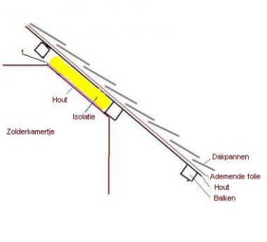

Nu zat ik zelf te denken om blaaswol in te laten spuiten, maar dan moet ik volgens mij nog steeds die folie plaatsen aan de binnenkant op het plafond van het kamertje, toch???? Of is er een manier om te voorkomen dat ik een dampdichte laag aan hoef te brengen (pos.1)?
Dat dit goed is wist ik, maar als ik er nu voor kies om de "sleuf" boven de isolatie bij pos. 1 open te houden, heb ik dan nog steeds de dampdichte folie nodig? Dan is het mogelijk om te "ademen", of zal dit vochtproblemen gaan geven aan de dakzijde of....

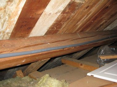

Hierbij 2 foto's hoop dat ze een beetje duidelijk zijn.
Probleem is dus dat ik liever niet de kamer wil slopen, misschien dat iemand een idee heeft. de afstand tussen de draagbalken (horizontaal) is ongeveer 1,2m (te lang om met je armen in te komen) dus je kan de folie / isolatie er niet zomaar even lekker in schuiven. :cry:

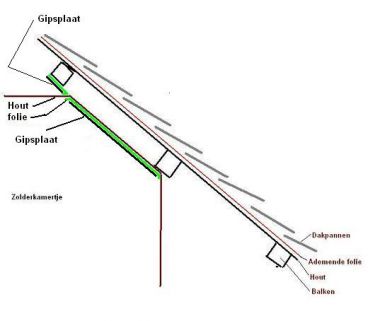

Dampdichte folie over het hout aan de kamerkant en daar weer een gipsplaat overheen en klaar.
Nu hup aan de slag...
Hoe bedoel je toch slopen?
Fiesiekus bedoelt volgens mij gewoon: Folie tegen het huidige hout (binnenkant van het kamertje) aanbrengen en dat afwerken met een plaatje gips?
:?: Oh :oops:
Geeft dat geen vochtproblemen op het hout bovenliggende hout dan?
Als ik het goed begrijp bedoel je dit dus.
Verrassende oplossing, daar zou ik mee kunnen leven. :P

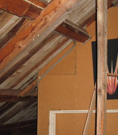

Ik zou er een deskundige bij halen, volgens mij zie ik op de foto sporen van lekkage.
Folie zo op of tegen het hout is zeer slecht voor de houdbaarheid in geval van te weinig ventilatie of ophoping van vocht.
Je even een uitleg over de vochtsporen. 1,5 jaar geleden was het dak flink lek, vooral de schoorsteen (staat net niet op de foto). Dit is allemaal door een prof aangepast (zelf absoluut geen tijd voor gehad), nieuwe dakpannen en onderlaag, schoorsteen heeft van buiten een opknapbeurt gehad en inwendig een nieuwe voering . :D
Nu is alles kurkdroog, het hout met vochtsporen is gecontroleerd en goed, al het slechte hout is vervangen.
