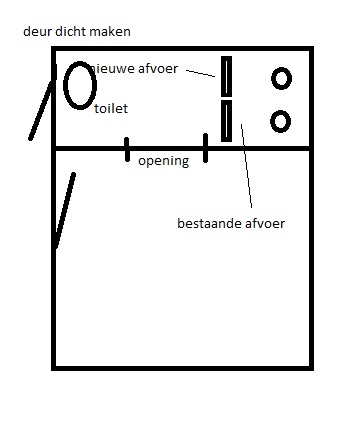

wij willen onze douche (uit 1967) gaan vernieuwen, er moet een inloopdouche voor (terug) komen.
Vloer betreft houten balken met daarop vloerdelen. Hierop ligt weer een laag (~3cm) cement/beton en daarop liggen tegeltjes.
De vloer lijkt niet stabiel, de tegeltjes komen los en dus wil ik het opnieuw doen, maar nu goed.
De douchevloer bestaat uit tegeltjes met een afvoerputje en een opstaande rand om het water niet de douche in te laten lopen.
De afvoer loopt niet lekker door, als we gaan douchen trekken we eigenlijk altijd het rooster eruit om het water goed weg te laten lopen. Het putje voert niet voldoende af met het rooster erin.
Afmeting is 150x250cm en volgens mij (maar dat moet ik checken) liggen de balken in de lengte. De balkenmaat weet ik zodra de vloer eruit is.
naast de lange kant bevind zich de badkamer (met een eigen ingang)
Wat we willen doen:
1) een opening tussen douche en badkamer maken
2) de deur naar de overloop in de douche dicht maken
3) inbouwtoilet op plaats waar nu deur zit
4) 2x douchegoot, één op de bestaande afvoer richting keuken (onder het gootje) één in de nieuwe vloer richting toiletafvoer
Om dit te kunnen doen heb ik (volgens mij) een paar uitdagingen
1) kan het zijn dat de tussenwand gemetseld is op een houten vloer??? en zo ja, kan ik dan zonder problemen de vloer in de douche incl. vloerdelen verwijderen?
2) we kiezen voor 2 afvoeren omdat we ook 2 douchekoppen willen en bang zijn voor onvoldoende afvoer met één goot, zin of onzin? (CW5 ketel, één inbouwkraam met 2 douchekoppen) of beter enkel de WC afvoer te gebruiken en de oude af te doppen en laten vervallen
3) Wat doen we met de vloer? lewis platen+beton of?
ik hoor graag jullie overdenkingen zodat ik tijdens de werkzaamheden de juiste beslissingen kan nemen (veel weet ik nog niet en komt naar boven tijdens het slopen)
voor de verduidelijking een schets, als ik zaken op dit moment uit kan zoeken (op dit moment nog non distructief) zal ik dat zeker doen.
graag jullie kritische mening!
Marcel
