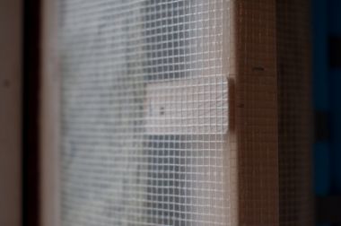

Ik heb een lichte voorkeur voor de standaard dampdichte/dampremmende doorzichtige folie waar een soort gaas ter versterking doorheen zit (mio**) . Als je dan de folie bevestigt kan je deze via het gaas vasttackeren op de balkjes en dan scheurt het niet zo snel. Ook heb je minder afplakwerk nadien.

Dit idee dus:

En je schijnt de randen langs de balken en zo ook allemaal af te moeten kitten. Weet niet hoe nauw het luistert maar het doel is de boel echt dampdicht te maken.
Droid
Klopt, vooral Duitsers zijn daar vaak erg precies mee. In NL zie je dat lang niet altijd gebeuren, maar het is wel het puntje op de i.
