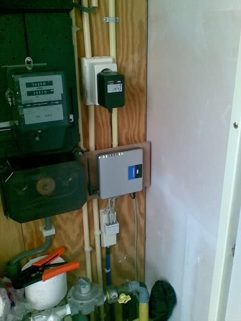

Onderstaand foto's van de groepenkast.

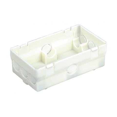

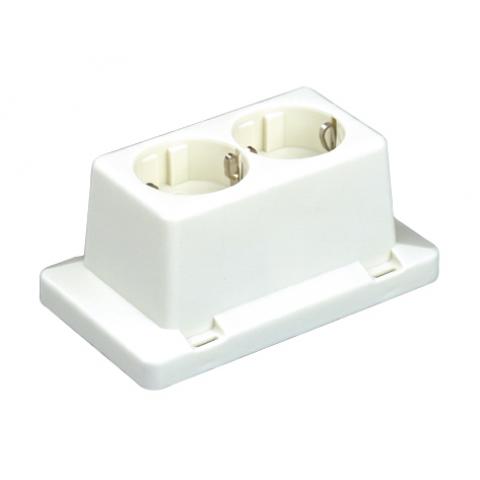

Wij gebruiken altijd onderstaande, is een lasdoos met in de deksel een dubbelwcd. Deze zijn er van verschillende merken o.a Attema en Abb Dus deze kun je in een leiding zetten die van je meterkast naar de woning in schiet. Zie afbeelding
Schroef de bedrading van een willekeurige (algemene)groep los, dus liever niet van droger, wasmachine of vaatwasser.
Trek de buis uit de meterkast en kort deze in op de juiste lengte, let op dat je de aders niet te kort afknipt. Schroef de lasdoos in de meterkast en sluit boven de afgaande, en onder de inkomende buis met bijbehorende draden weer aan. (zag een lusje in de meterkast zitten, dus ga er vanuit dat deze lang genoeg is.) Zet als laatste de groep weer aan!
Het maakt niet uit wat je maakt, maar zorg dat een wcd NOOIT direct op hout gemonteerd wordt. Maar altijd op een onderplaat die voor elk merk of type wcd te verkrijgen is.
