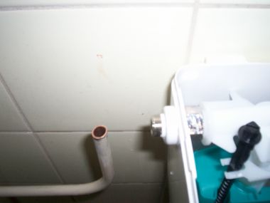

Nu heb ik het reservoir vervangen en aangesloten, nu kom ik erachter de de kraan versleten is en vervangen moet worden.
Ik wil de oude eruit gaan zagen maar vraag me af of er een soort afdopklemmen te koop zijn. Voor het geval het niet in 1 keer lukt wil ik wel de hoofdkraan weer aan kunnen zetten.
En hoe bevestig ik de nieuwe kraan op de waterleiding dmv solderen?
U koopt gewoon een kraantje met knelkoppeling en een knelsok 12 mm, u zaagt een stukje pijp af en plaatst hier een nieuw stukje tussen kraantje en sok dat u met de knelkoppelingen vastdraait.
Op de plaats van de knelkoppelingen de verf van de pijp schuren.
Bas2022
Is de knelsok altijd 12 mm of heb ik een kans dat ik een andere maat moet hebben?
Zijn er ook meerdere maten kraan?
De knelsokken zijn er in verschillende maten, zo te zien op de foto moet u 12 mm hebben, de aansluiting van een toilet is vrijwel altijd 12 mm.
Wanneer u vraagt naar een hoekstopkraantje met 12 mm knel voor een aansluiting van een reservoir krijgt u altijd de goede.

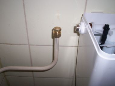

Bas2022
Ik heb de buitenkant en de binnenkant geschuurd is dit voldoende om alle bramen weg te halen of moet ik nog meer doen.
De waterleiding heb ik even afgekneld. Nu wil ik het kraantje erop wil gaan zetten. Kan ik nu alleen de bovenste dop eraf halen en dan op de bestaande nieuwe knelkoppeling de kraan draaien?
Kloek77
Als het niet lekt zou ik het verder zo laten zitten omdat de knelring er waarschijnlijk toch niet meer afgaat,
maar beter was het de verf ook weg te halen op het stuk waar de knelkoppeling nu zit.
U kunt het kraantje gewoon op de wartel zetten en bestaande knelring zetten.
