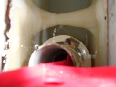

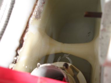

Al enige tijd heb ik een probleem, mijn inbouw wc spoelt niet goed meer door. Het probleem lijkt zich te verergeren en is nu op een dusdanig niveau beland dat ik er wel wat aan moet gaan doen.
Het probleem is dat als ik doorspoel ik de knop ingedrukt moet houden anders stopt ie direct met spoelen, er moet soms meerder keren gedrukt worden voordat hij überhaupt gaat spoelen (pompen zeg maar). Als ik het bedieningspaneel er af haal en gewoon die plastic buis omhoog trek, spoelt ie wel super goed door (hij blijft dan ook gewoon spoelen totdat het reservoir leeg is. Het lijkt dus of die buis niet hoog genoeg omhoog gedrukt wordt met het bedieningspaneel.

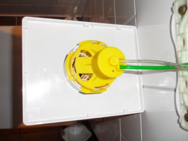

Ik heb al een felsje azijn in in het reservoir gegooid en dat een nachtje laten intrekken (met heet water). Ook heb ik vandaag een nieuwe spoelknop / bedieningspaneel gekocht, maar het werkt allemaal niet.

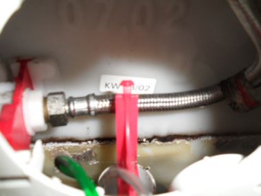

Wat kan ik hier nog aan doen ZONDER het hele reservoir te moeten vervangen met al het breekwerk wat er bij komt kijken? Ik weet niet welk inbouwreservoir ik heb. Ik denk een Kiwa (omdat er een sticker met kw 12/02 in staat oid).
Kiwa is een keurmerk dus niet het merk van het reservoir.

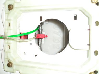

Plaats even een foto van het reservoir en van de binnenkant van het bedieningspaneel.
Aan de spoelknop te zien met de 2 slangetjs, is het een grohe reservoir.
Het probleem kan aan de spoelknop liggen, maar ook aan het zuigertje dat de bodemklep van de valbuis omhoog duwd.
De spoelknop kun je testen, door even een slangetje er af te halen, en dan daarop blazen.
Dan moet de wc doorspoelen, de groene is voor de kleine spoeling, en de witte voor de grote spoeling.

@ Peter: het is niet de spoelknop want die heb ik vervangen en de nieuwe doet het niet merkbaar beter dan de oude.
Wellicht dat het dan dat zuigertje is dat de valbuis omhoog duwt. Maar hoe test je die? en hoe kan je die vervangen??

Maar als het goed is, kun je de gehele valbuis uit het reservoir halen.
Haal dan eerst even de witte plaat, die op de muur zit er even vanaf.
@ Peter: ik denk dat dat de tekening is van dat ding van mij. Er zitten wel wat onderdelen in die ik herken... Nou nog uitvinden hoe ik dan die hele buis in het midden er uit kan halen voor nadere inspectie cq vervanging....
