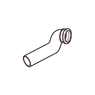

Die bocht zit maar op een rand van 15mm vast en weinig overlapping.
Bij uit zetting en krimping standleiding komt daar spanning op en omdat minimaal vast zit gaat dat breken.
je had ook 22 graden bocht met spie kunnen gebruiken.
en je hebt ook speciale bochten voor aan sluiting.
PE Wandcloset bochten - 90° (links model)
