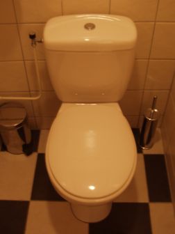

Hoi,
Ik heb een toilet, volgens mij van Plieger (Duravit). De knop voor het spoelen is defect (kan zonder druk naar beneden worden geduwd). Ik wil de bovenplaat van de stortbak halen, maar ik krijg deze er niet af.
Welk systeem zit hier in?
Hoe krijg ik dit ding open (behalve met een sloophamer...)
Alvast bedankt!
De foto:
Hoe gaat dat ding open?
Roept u maar!
In de ring rond de drukknop zit een schroefdraad die in het vlottersysteem geschroefd zit.
Draai deze los en je kunt de deksel er af pakken.
