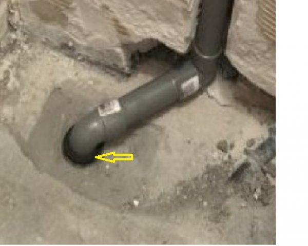

een goed jaar geleden hebben we bij de wc verbouwing er voor gekozen om de afvoer van de wc fontein door de muur te laten gaan. Helaas levert dit sinsdien zo nu en dan problemen op.
Het water loopt namelijk niet goed weg. Daarom al een beluchter er in geplaatst. Daarmee leek het iets beter te gaan, maar zo nu en dan blijft het zich voordoen. Wel lijkt het te helpen als ik het dopje van de beluchter open doe zodat de lucht juist weg kan. Maar iemand dan wat langer zijn handen wast, komt het water er bij de beluchter er uit. Dus dat is ook niet de oplossing. Ik wil dit nu goed oplossen, maar wil eerst weten waar nou echt het probleem zit. Bijgevoegd een foto van hoe het destijds aangelegd is.
nb. gezien we de muren in de woonkamer gaan doen, heb ik wel de mogelijkheid om vanuit die kant bij het bovenste 90gr bochtje te komen.
Hoor het graag!

Boven de vloer lijkt niks mis mee. Hoe zit het onder de vloer? ( mits u in een appartement woont) Leiding daar niet verstopt, hangt ligt deze nog op afschot? Kan ook kapot zijn of tijdens verbouwen gat niet goed afgedekt waardoor er puin o.i.d is ingevallen
Een beluchter helpt hier niets, die is bedoeld om lucht toe te laten als de sifon leeg getrokken wordt.
De leiding moet ontlucht worden, het water wordt tegengehouden door lucht in de buis dat niet weg kan.
Hebt u een ontspanningsleiding in de woning?
CV__
Dat horizontale stukje helpt denk ook niet echt mee. Hoe zit het trouwens onder de vloer?

De pijp welke door de verdiepingsvloer gaat maakt in de kruipruimte een bochtje om zo op een 'liggende' T-stuk aan te sluiten op de dikke afvoer buis. De woning is uit 2007 en heeft zeker een ontspanningsleiding. Overal in het huis loopt het dan ook goed weg.
Ik ga inderdaad mee in de gedacht dat de lucht niet 'weg' kan als er water doorheen moet. Maar gezien de diameter en dat het liggende stuk boven de grond vrij kort is lijkt me niet dat er water blijft staan wat het afsluit.
Misschien toch maar eens onder de grond het liggende stuk bekijken of deze nog afschot heeft en schoon is.
andere suggesties zeker nog welkom.

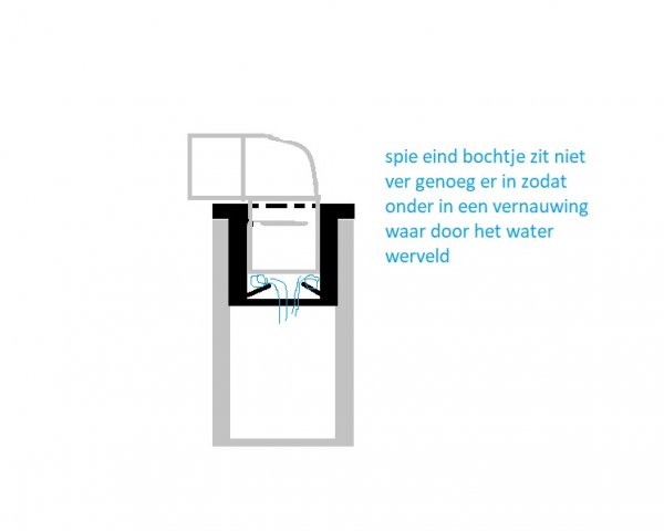

Ik heb wel een vermoeden, zoals je zei eerst geen last dan zat het met een vloerbuis aan gesloten die 32mm buis steekt goed door de rubber afdichting heen zodat onderste vlap naar buiten word gedrukt dus geen weerstand.
nu loopt er een bocht 32 met spie die is kort en dan in de rubber gedrukt maar niet ver genoeg.
onder in zo`n rubber zit ook een rubber afsluiting dus als ie niet vergenoeg naar beneden loopt dan is het een vernauwing daar gaat het water wervelen, even een tekening

De suggestie van Henk ga ik verder bekijken. Vanuit de kruipruimte kan ik dat door de pijp denk ik wel zien
Overgang is vloer is inderdaad rubber 32x50
In de muur zit geen extra verlooprubber. Ik heb een 90gr bocht gepakt met aan een kant lijm en voor muurzijde schuif/machetmof aansluiting

Het probleem is opgelost en zat onder de vloer.
Het bochtje van de staande pijp naar het t stuk van de grote afvoerpijp zat vol met bouwafval..
Meteen suggestie van henk bekeken, maar spie zat volledig door rubber heen.
