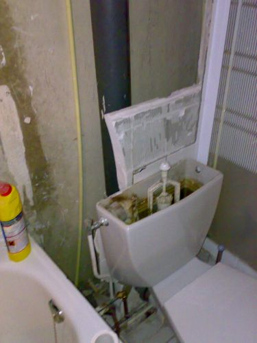

Hi hallo,
Wij gaan een inbouw wc installeren in de badkamer. De afvoer loopt nu in de grote buis naar beneden, maar deze buis gaat ook naar boven, via de zolder het dak door. Nu willen we deze buis naar boven weghalen, maar weten niet of dat zomaar kan? Bij kennissen is dit wel gebeurd, maar niet door hun zelf. Het staat veel mooier dan een koof eromheen.
Iemand advies?
Dat is de ontluchting van je riool. Die kun je niet weg halen anders functioneerd je riool niet meer goed.
Als er verder (naar boven) geen afvoeren op aangesloten zijn zou je wellicht wel kunnen overwegen deze buis te 'verplaatsen', omleiden (beneden met een bocht en dan in de hoek naar boven).
Alleen voor ontluchting zou je evt. ook een kleinere diameter kunnen gebruiken.
Maar, nogmaals, alleen als er boven verder niets op aangesloten is........
Of een grote beluchter maar dan moet je er wel voor zorgen dat je er bij kan als dat ding een keer defect is.

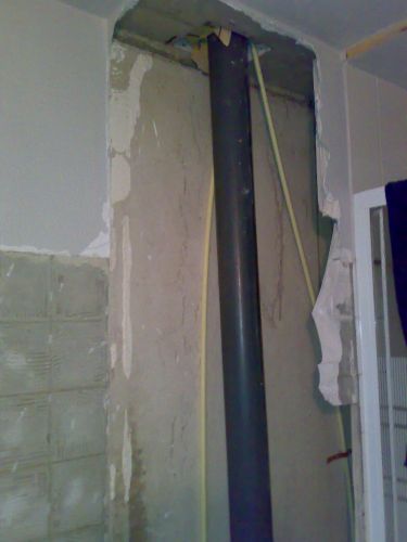

Die beluchter zou een oplossing kunnen zijn. Er zit boven niks op die 110 pijp aangesloten, pijp gaat rechtdoor het dak in. Weer een zorg minder :D .

U kunt een standleiding van 50 mm in de hoek door het frame of net er naast laten lopen naar boven, er hoeft dan alleen een kleine koof gemaakt te worden in de hoek.
Een andere optie is het hele gedeelte boven het frame wat verder naar voren te halen zodat de pijp van 50 mm er achter langs kan.
Stond netjes in de winkel voor de beluchter, maar verkoper adviseerde dit niet te plaatsen, omdat hij wel lucht invoert, maar er moet ook lucht uit kunnen, omdat er nog meer op deze 110-buis aangesloten zit. Namelijk de wastafel en de douche afvoer en doordat daar water doorheen gaat wordt er lucht verplaatst en die moet uit de standpijp kunnen....en dat lukt niet bij zo'n beluchter. Er komt dus een kleinere pijp direct naar voorbuiten toe in plaats van omhoog het dak in. Dan kan er lucht in en uit. Nu hopen dat de riolering niet verstopt gaat zitten en het "spul" vooruit de woning komt. Smakkelijk verder en bedankt nogmaals.

beter overweeg je henk's optie over die 50mm.
ook kun je overwegen om de 50mm leiding IN de muur te maken door middel van een sleuf die 6cm diep & breed is.
met beide opties kun je een VERTICALE standleiding maken, aangezien een standleiding verticaal MOET zijn!
