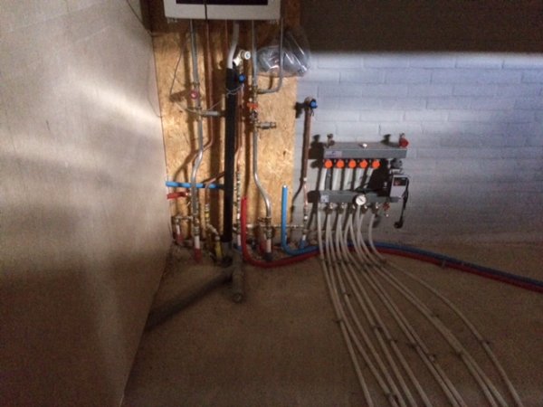

Wat is de h.o.h. afstand van de slangen in de vloer?
Zijn de groepen aangesloten op een verdeler? Kun je hier een foto van plaatsen?
H.o.h 10 cm , de slangen liggen in een slakkenhuis .

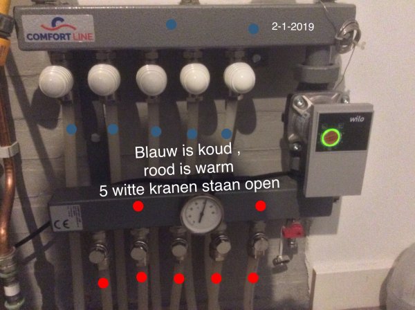

Alles heb ik open gezet , wat u zij , er zit best een verschil in temprateur in de retour slangen ten opzichte van aanvoer , enkele graden met de hand gevoeld
Retourslangen zit geen warmte in , voelt eerder koud aan .
Dan kunt u nu de retourslangen die het warmste aanvoelen iets gaan knijpen, dan morgen weer ff voelen maar beter is meten dan is het wat inzichtelijker wat er gebeurt
Foto bijgevoegd , zodat u begrijpt wat ik bedoel . Om geen spraakverwarming tekrijgen

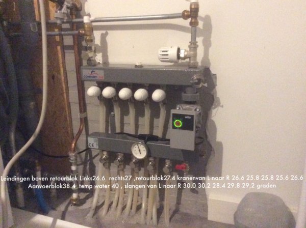

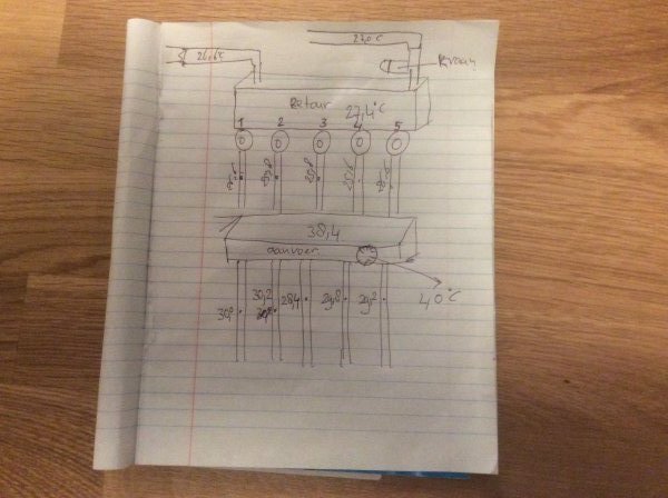

Eindelijk ik kan meten , kraan 4 en 5 retour heb ik al iets geknepen
Hoe nu verder ?
Ik heb alles gemeten van de vloerverwarming verdeler , kranen 4 & 5 zijn iets geknepen
Dit zijn de gemeten waardes .
Ik ben zeer benieuwd of er aanpassingen gedaan moeten worden, en zo ja welke
