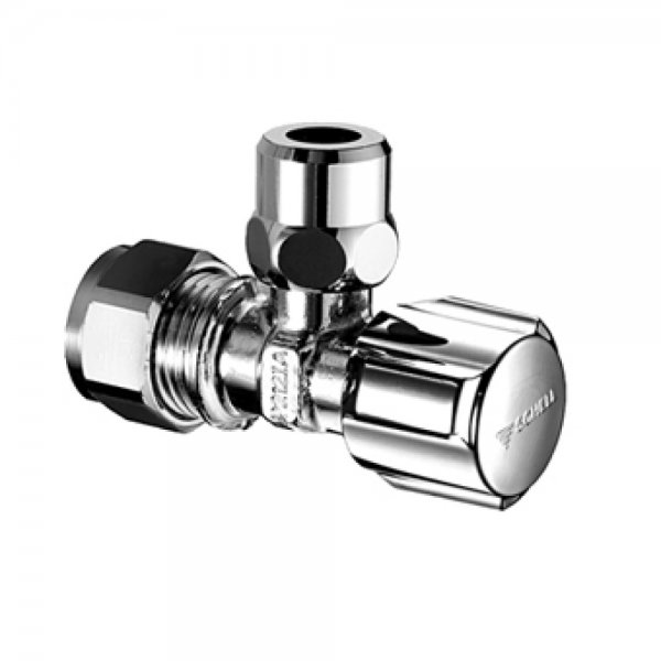

Van 1 wastafel, wil ik naar twee. Dat betekent ook dat er twee kranen moeten komen. Idealiter splits ik de toevoerleiding voor de huidige stopkraan. Punt is dat de stopkraan in de aanvoerleiding is gedraaid die zich net achter de tegels bevindt, net zoals bij deze video:
Of zoals hier op de foto
Het liefst wil ik geen tegels gaan loshalen of breken. Hoe kan ik zonder tegels te breken, deze aanvoerleiding splitsing en verlengen? Wat is daarvoor nodig? Mocht dat niet mogelijk zijn: is er een optie om na een stopkraan een splitsing te maken naar twee kranen? (Ik besef mij dat deze optie wat amateuristischer is)

Benodigdheden:
2 haakse puntstukken knel 15mm x 1/2"
2 knel 15 mm t-stuk
Stuk koperen buis 15 mm.
4 hoekstopkraantjes knel 15mmx3/8 of 10 mm
De haakse puntstukken in de aansluitingen draaien, waar nu de stopkranen in zitten.
2 stukjes buis er op, en de t-stukken.
Dan naar 2 kanten naar de wastafels met een stukje buis, en op de uiteindes de nieuwe stopkraantjes vast zetten.
Dank voor de snelle reactie! Fijn om te zien dat het toch makkelijker lijkt dan ik dacht. Als ik het goed begrijp is het onderdeel dat reeds in de muur zit dus meermaals bruikbaar zonder het risico op lekkage en niet (zoals een knelfitting) eenmalig?
Die aansluiting in de muur, is een muurplaat met schroefdraad.
Als je daar die haakse puntstukken in draait, moet je wel teflon tape om de schroefdraad van de puntstukken draaien.
Anders gaat het lekken.
"Meet eerst even op of de knie wel past, volgens mij is de schroefdraad te kort, de wartel komt tegen de muur zo te zien op de foto.
