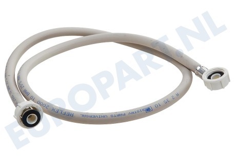

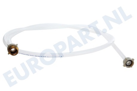

Ik heb nog nooit een waterslot gezien waarbij er standaard buitendraad op zat.
En ik heb al heel wat keukentjes gedaan.
Dat zwarte deel is een schroefbus en deze hoort bij een aanvoer verlengslang, jij hebt mijns inziens een langere machine aansluitslang gekocht,je had een aanvoerslang verlenger moeten hebben.
Deze hebben ook een rechte aansluiting.
Op mijn laatste foto kunnen jullie zien hoe het altijd heeft gezeten, het haakse stuk gaat naar de kraan. Deze verleng slang die ik nu gebruik heb ik nodig. Ik weet niet wat je bedoeld met een aanvoerslang-verlenger.
Jij hebt een lange machine aansluitslang gekocht.deze gaat van kraan direct op een machine.
Jij hebt een ander type slang nodig NL. 1 van kraan naar waterslot.
verlengde machine aansluitslang zonder waterslot.
verlengslang.
Best duidelijk verschil.
De slang op de bovenste foto die heb ik nu in gebruik, ook bij mijn vorige vaatwasser, één kant is haaks zie rechts van de bovenste foto. De slang op de onderste foto kan nooit passen want deze heeft een schroefbus. De haakse wartel op de bovenste foto komt aan mijn waterslot, de andere kant aan de kraan.
Een waterslot heeft altijd binnendraad, die zwarte bus zit er los ingedraait.
Het kan 1000 kern zo gezeten hebben, het is niet de juiste methode,en dat iets werkt zegt niet dat het goed is.
Maar u weet het gelukkig verdeel beter dan iedereen hier, succes ermee.
Idd dat zou goed kunnen dat die zwarte bus er in gedraaid zit, weet het niet zeker omdat het muur vast zit. Misschien komt het lekken wel uit het gedeelte van die zwarte schroefbus.
Heb de zwarte bus er nu uit.Nu heeft het slot wel alleen binnen draad. Hoogst waarschijnlijk is het rubber stuk wat in dat gedeelte van het slot zit omdat dat zo vast zat.
