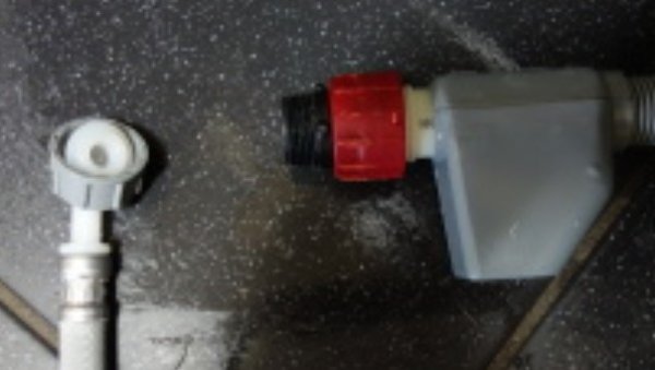

De watertoevoer slang van de vaatwasser blijft lekken,heb in de slang een nieuw rubber geplaatst, als ik hem vast draai blijft het druppelen. Ik draai hem met de hand zo vast mogelijk. Heb ook al een nieuwe toevoerslang van de gamma geprobeerd, ook hier blijft het druppelen. Hoe moet ik het rubber plaatsen in de slang van de gamma ? in de aansluiting zie ik een witte spruit zitten die niet vlak is bij mijn oude slang was deze spruit wel vlak. Moet het rubber om die witte spruit heen?

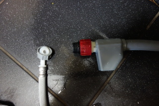

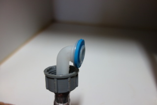

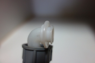

, en een nieuwe slang, het blijft druppelen, Hier zijn foto's om het duidelijker te maken. Kunnen jullie vertellen hoe het rubbber hoort te zitten?
Zoals op de onderste foto zit het rubber goed.
Alleen dat is het deel dat je op de wasmachine schroeft.
Wil je dat op die slang en ventiel van de bovenste foto aansluiten?

Maar goed, die kant van de (vermoedelijk universele slang uit een bouwmarkt) die je op de (tweede en derde) foto laat zien hoort niet aan de kraan te zitten, maar aan de achterkant van een wasmachine. Of ie ook aan deze vaatwasser past weet ik niet, kan ik niet zien. Zoals gezegd hoort er bij de vaatwasser een passende slang te zitten.
In elk geval hoort aan de kraan geen haakse aansluiting te zitten, die gaat de zaak scheef trekken en blijft dan lekken. Aan de kraan hoort het recht doorlopende aansluitstuk te zitten. Met afdichtingsring inderdaad.

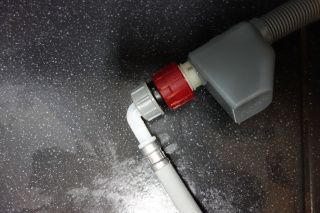

Op de bovenste foto zie je de toevoerslang en het waterslot wat naar de vaatwasser gaat. Het haakse stuk wordt op het waterslot gedraaid, zo heeft het altijd gezeten, de extra slang is nodig. Bedankt voor de tip dat deze volgens de fabrikant origineel moet zijn.
Kees wat jij schrijft over de 2 foto's hierboven klopt, de haakse koppeling komt ook aan de vaatwasser, dus aan het waterslot zoals op de 1e foto

Ik bedoel het heeft altijd zo aangesloten gezeten met een tussen slang (van waterslot naar kraan) Bij het nieuwe machine zat geen tussen slang, ik schreef eerder dat ik de oude slang geprobeerd heb en een nieuwe slang van de gamma
Ik vermoed dat je koppelstuk te kort is, en de rubbers dus niet of nauwelijks worden ingedrukt. Haal maar eens een messing 3/4 dubbele nippel.
Verbeeld ik het me nou of is dat stuk zwarte schroefdraad taps?
En waar komt dat vandaan?
Zoiets zit normaal nooit boven een waterslot.
Heb je dat er zelf aangeknutseld?
Dat is zwarte schroefdraad ,gewoon origineel.Het lijkt taps op de foto maar het is het niet. Bij mijn vorige machine zat er ook schroefdraad aan het waterslot niks mis mee. Volgens mij zit het waterslot alleen bij wasmachines bij de kraan.
Ok, maar een wasmachinekraan heeft buitenschroefdraad en daar zou je dit waterslot dus nooit op kunnen draaien.
Het gaat hier om een vaatwasser, deze hebben vaak ook verlenging van de slang nodig door keuken indeling. Vandaar denk ik die extra slang.
Nou misschien moet je even beide slangen met beide uiteindes in beeld brengen en de aansluiting van de vaatwasser en de kraan.
Misschien komen we er dan wel uit.
